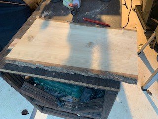

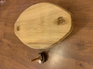

Tafelblad.
Het blad heb ik gemaakt van tulpenhout. Deze plank had ik nog liggen en de vorm van het tafelblad heb ik nagetekend van een serveerplateau uit de keuken (haar hobby is koken en taarten maken).

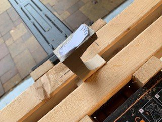

Ik heb geen draaibank dus poten draaien gaat niet lukken. Stompjes, vierkante of ronde palen en houten bollen vind ik esthetisch niet mooi bij zo’n kleine tafel. Na een paar dagen nadenken kwam ik op het idee om de tafel te voorzien van benen. Ik heb haar dochter stiekem gevraagd heb of zij en haar broertje een voetafdruk op papier konden geven op het formaat 2 cx 4 cm.

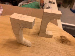

Dus eerst de volledige voetafdruk en dan op de pc verkleinen. De voetafdrukken heb ik gebruikt om de onderkant van de voeten goed uit te snijden. Vervolgens heb ik met een mini rasp, het houtsnijmes en de dremel de benen vorm gegeven.

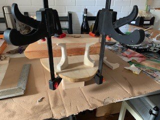

de tafelpoten / benen lijmen aan het tafelblad.

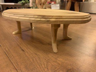

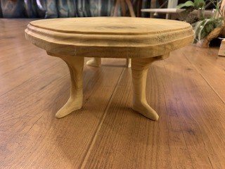

Op onderstaande foto’s het resultaat.

@ Edwin, alsof je mijn gedachten kon lezen. Ik heb lang getwijfeld. Uiteindelijk alleen de benen gelijmd. Belangrijkste reden, de buurvrouw is heel zuinig op haar spullen dus ik verwacht geen problemen.
