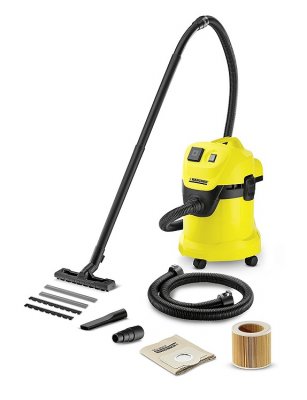

  • Karcher WD 3P. Heeft een stopcontact waar je je tool insteekt. Hij begint te zuigen van zodra je de tool gebruikt, support tot 2100W. Amazon Duitsland, 90 euro.

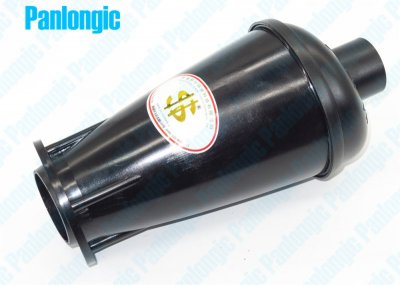

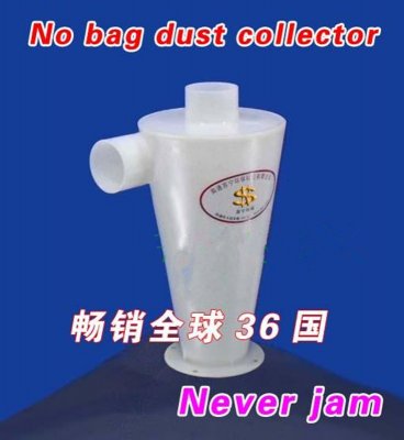

  • Cycloon van ali express uit china, 23 euro.

  • De "3P" extensie van de stofzuiger bevat alle extra onderdelen zoals voor houtbewerking. Hierdoor moest ik geen extra koppelstukken kopen, alle stukken konden op elkaar worden aangesloten inclusief cycloon en dekselvat.

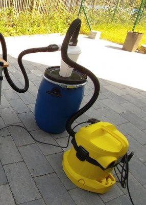

Kaërcher mét cycloon en dekselvat.

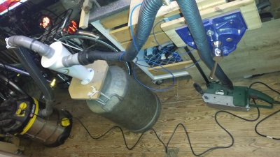

Er moest een gat gemaakt worden in het dekselvat met een klokboor van 75. Ik had toevallig eentje van 73 en mits wat bijsnijden en schuren paste het. De andere buizen pasten ook na wat goedgemikt schuurwerk.
Ik had weinig verwachtingen bij goedkoop uit china, maar het filtert effectief het merendeel van de stof af naar de ton.

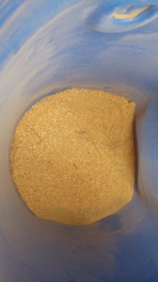

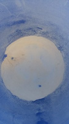

  • Grof stof na schaven:
  • Fijn stof na frezen:

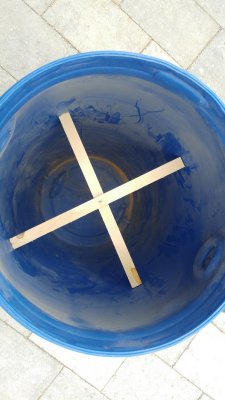

Zoals je kan zien begon de ton al wat in te deuken. Zelfs zo'n stevige ton trek je dus vacuum. Opgelost met een kruisje en de zegen van Onze Lieve Heer:

Ziet er goed uit Kepernagel. Ik ben ook maar een hobbyist en heb ook zoiets gemaakt. Mijn cycloon had ik voor een paar euro minder via Banggood.com (ook China) en ik heb een stalen vaatje gekocht (15 euro) met deksel en klemring.....dat deukt gegarandeerd niet in. En...... ik heb een stalen ladenkastje op wieltjes in stukken geslepen en er een karretje van gelast. Stofzuiger onderin en daarboven een rekje voor het stalen vaatje, dat ik met een spanband heb vastgezet. Zo neemt alles betrekkelijk weinig ruimte in en is het nog verrijdbaar ook. Ik gebruik gewoon een oude stofzuiger van 2000 watt en het werkt behoorlijk goed. Wat maak je doorgaans van hout?

Heb dezelfde opstelling en idd deukt het vat in. Ook een kruis gemaakt en heb er een steen in liggen zodat het vat niet omvalt

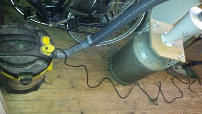

Heb je ook foto's van de aansluitingen op de cycloon? Wil zelf ook iets dergeljks maken met de 3P. Maar dan met een metalen vaatje van 30 liter ofzo en de cycloon plat en in het vat. Zijn de aansluitingen vast of demonteerbaar. Mijn karcher is ook onze 'normale' stofzuiger' en ben er erg teverden mee.

Dank je voor de snelle foto's. Dus als ik het goed zie zijn ze allebei op de aansluiting van de cycloon geschoven en is de bovenste nog met met een slang klem vast gezet. In mijn ideale ontwerp had ik het idee om de contra van de slang te gebruiken als ware het een stopcontact (van een kapotte Kärcher of zo). Maar zoiets is nergens te vinden of kost me te veel ten opzichte van de rest. Ach, gewoon functioneel is ook mooi (dan heb ik het alleen over mijn eigen ontwerp, niks ten nadele van jouw fraaie constructie).

Ik heb dat met PVC 50 rond opgelost, die kun je eventueel nog warm maken en dan precies op de juiste maat krijgen.
Ook om de stofzuiger aan te sluiten heb ik een stuk PVC gebruikt en daar wat duct tape omheen gedraaid. Ik heb dar intussen wel een steutje onder gemaakt, het is allemaal niet gelijmd dus wilde wel uit elkaar vallen met heen en weer bewegen.
Aan de cycloon kan ik een zelfde dikke slang aansluiten naar de vlak/vandikteband of zoals hieronder gewoon de stofzuiger slang zelf die dan aan de bandschuur/zaag/frees/vlakschuur machines gaat.

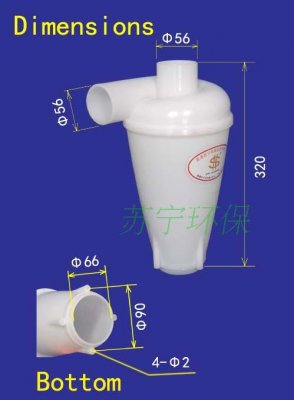

voor de normale 55mm aansluiting zijn er 2 typen, de versie met platte bovenkant zoals ik heb:
en de aangepaste versie die het nog beter zou moeten doen:
Het grote verschil zit me vooral in de bevestiging op je deksel, de eerste heeft standaard een flens, van het 2de model zijn die wat lastiger te vinden maar zijn er wel
Voor de rest zijn er wat grotere maten maar het komt erop neer dat de modellen allemaal op hetzelfde neerkomen en je gewoon op prijs moet shoppen.
