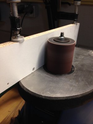

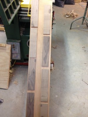

Ik ben een bestekbak aan het maken. Daar had ik voor de tussenschotjes wat plankjes van uiteindelijk zo'n 4mm voor nodig. Na met de lintzaag plankjes van zo'n 7mm te hebben gezaagd, nu nog afwerken naar zo'n 4mm. Eerste idee was met de van dikte bank, vast geplakt op grote plank. Dat ging redelijk, maar geen geweldig succes. Wellicht betere tape gebruiken, maar is ook best weer werk om dat allemaal vast te plakken. Dus een andere idee in de praktijk gebracht...
Had een tijdje geleden in de aanbieding zo'n spindel sander van HBM gekocht. Voor het geld een leuke machine, met een geleider zou je dit toch ook als een verticale drumsander moeten kunnen gebruiken... En ja hoor dat werkt goed..:) Enige is dat je moet opletten op je doorvoersnelheid, anders heb je toch wat verschil in oppervlakte. Maar ben niet ontevreden. Even na bewerken met de schaaf of vlakschuurder en klaar.
Eerste zo met de vlak van dikte bank.

tegen de draairichting in, anders schiet ie er ongetwijfeld door. Nu alleen opletten dat hij niet terugschiet, maar dat is redelijk goed te controleren. Zorg dat je wat bij de hand hebt om verder te duwen zodat je aan de achterkant het plankje vast kan pakken.
