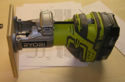

Ik ben een serie keukenkasten aan het voorbereiden. Het karkas wordt van 18 mm multiplex gemaakt. De kopse kanten die in het zicht komen worden afgeplakt met berken opstrijkband. Dat is iets breder dan het hout zodat het overstekende randje er af moet. Dat deed ik op velerlei manieren en geen van die manieren stond me aan. Toen zag ik ergens op het Internet hoe iemand met een mini bovenfrees die randjes weg haalde. Dus kwam er een Ryobi freesje bij in het arsenaal. Het werkt op een accu die er niet bijgeleverd werd. Het was een "tool only" maar dat bleek wel uit de prijs van $70 + 6% BTW.

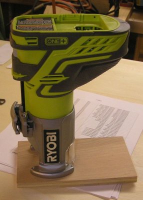

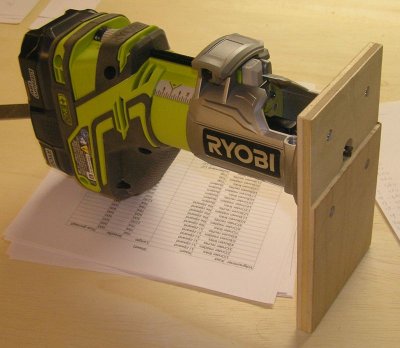

Voor het flush frezen heb ik een voet gemaakt. Voor de verspringing in de voet kon ik mooi de frees testen. Het ging perfect.
De spantang is 1/4" en er zit een LED-lampje in dat de werkplek goed verlicht.
