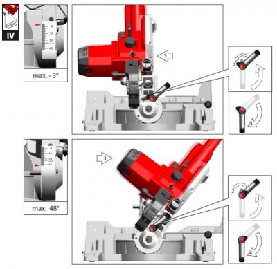

Recent heb ik een nieuwe afkortzaag, een Milwaukee MS216SB gekocht, na jaren ruzie gehad te hebben met een goedkope Metabo.
De nieuwe zaag doet het prima, sterke motor, verstek is nauwkeurig. Een nieuw zaagblad monteren is wat ellendig doordat er weinig ruimte is.
Maar goed, dat is niet erg want dat doe ik toch bijna nooit.
Nu kan de zaag naast links/rechts verstek ook kantelen. Standaard van 0-45° en met een instelling van -3 tot 48°, alleen nu komt het.
Ik wil standaard dat de kantelfunctie van 0-45° werkt en niet van -3 tot 48° en dat is mogelijk, alleen ik kom niet uit de 'beschrijving' uit de 'handleiding', welke niets meer is dan een aantal duistere zoekplaatjes.
Ik heb er al heel wat mee zitten rotzooien (en frustraties op zitten wekken), maar ik snap het niet:
Dit is van 0-45:
En dit -3 tot 48:
Maar de handelingen zijn mij niet duidelijk, wie snapt dit wel?
Een link naar het manual: http://www.google.nl/url?sa=t&rct=j...yZJ4LL2Y6mNfI16EYbNuUw&bvm=bv.124088155,d.ZGg

Het gaat om dat kleine palletje wat op de hendel zit

Er zitten bij de meeste zagen stelboutjes waar de machine in de 0 en 90 stand tegen aan komt. De hendel dient alleen voor het vastzetten. De schaalverdeling is niet altijd even nauwkeurig.

Chevy66, dat is helaas niet juist. Mijn Bosch heeft wegschuifbare en wegdraaibare aanslagen die de extra graden mogelijk maken. Zal hier ook wel een soortgelijke oplossing zijn denk ik. De stelboutjes zitten er dan ook nog om hem af te stellen.

Inderdaad, je hebt gelijk. Met het palletje kun je of -3 tot 45° of 0 tot 48°C instellen. 0 tot 45° lijkt niet mogelijk, maar dat is geen probleem.
