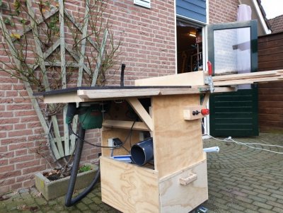

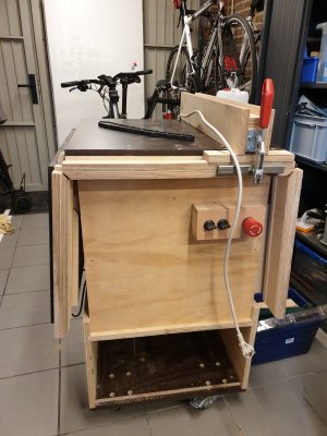

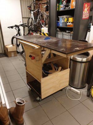

Na vele voorbeelden te hebben gezien mijn eigen ontwerp gemaakt voor een zaag/freestafel. Ondertussen al enige tijd in gebruik en er ook veel plezier van. Ik heb nog plannen om de tafel verder uit te bouwen en te verbeteren. Ik heb geprobeerd om een multifunctionele tafel te maken omdat ik zoals op onderstaande foto's wel te zien is ook te maken heb met een toch al volle garage/werkplek.
Ik gebruik de zaag veel tijdens het verbouwen van mijn woning en verder is het ook gewoon een leuk hobbyproject. De keuze van de gebruikte materialen is veelal gebaseerd op budget en voorradig plaatmateriaal.
Natuurlijk hierbij ook de foto's die ik gemaakt heb tijdens de bouw.

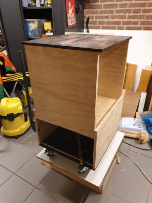

Begonnen ben ik met het maken van een verrijdbare basis:

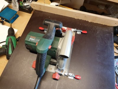

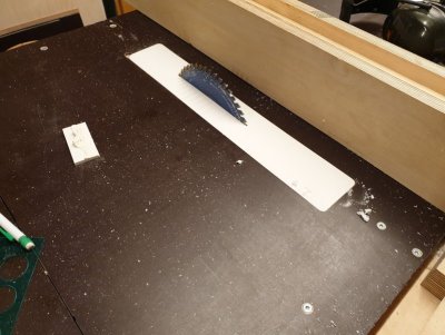

Eerst de cirkelzaag weer bruikbaar maken in de zaagtafel dus deze zo haaks mogelijk in het blad gefreesd.

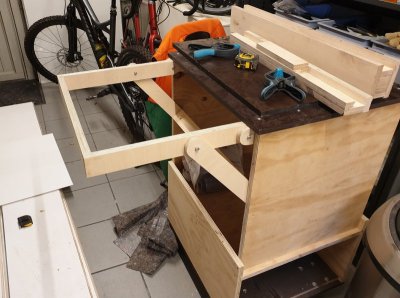

Vervolgens de scharnieren voor de uitklapbare werkbladen.

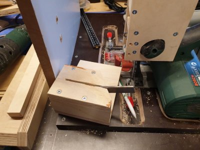

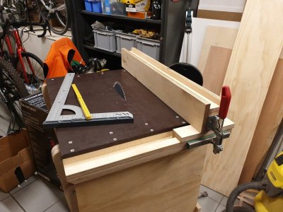

Vervolgens het maken van de langsgeleider en de "goot" hiervoor

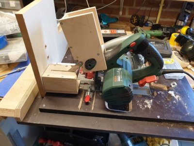

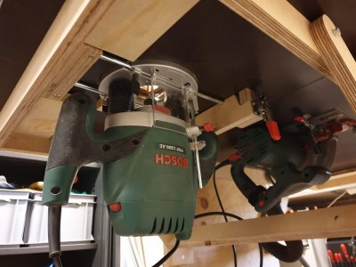

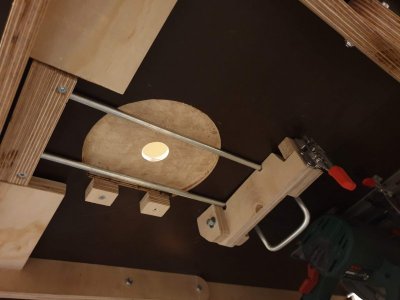

Voor de bovenfrees een montagemethode bedacht waardoor deze toch nog eenvoudig te verwijderen zou zijn.
Deze later nog iets verbeterd door de stangen die origineel bij de frees zaten te vervangen door een in vorm gebogen stang waardoor een soort van handvat is ontstaan
Ingeklapt vrij compact

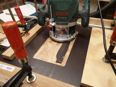

Een uitsparing gefreesd voor een zero clearance insert die ik gemaakt heb van wat plastic plaatmateriaal wat ik nog had liggen.
Het vak onderin opgevuld met een grote lade voor toebehoren en andere rommel.

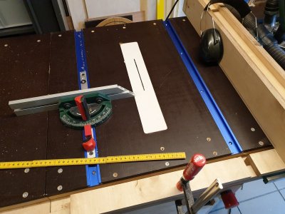

Afgelopen weekend de eerste stukken t-track in het blad gemaakt. In het werkblad voor de bovenfrees maak ik ook nog enkele stukken waarna ik bezig kan om hier ook een langsgeleider voor te maken. Het werkblad is gemaakt van 15 mm dik betonplex, dit was te dun om in te kunnen frezen dus hier heb ik aan de onderkant waar mogelijk nog een plaat 15 mm betonplex tegenaan gemaakt.

Ziet er mooi uit, nog wel even een spouwmes monteren;)
Ik heb er al 2 liggen alleen ook daarbij moet ik nog een goeie montage bedenken. Om deze mooi achter de zaag te monteren zit de bodemplaat in de weg. De bodemplaat wil ik eigenlijk graag behouden omdat de motor hier mooi vast op zit met stevige scharnierpunten. Het behouden van de bodemplaat maakt ook het maken van een eenvoudige verstelling van hoogte en hoek moeilijker dus het kan zijn dat deze alsnog sneuvelt.

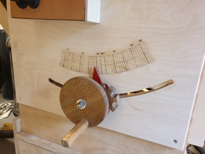

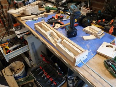

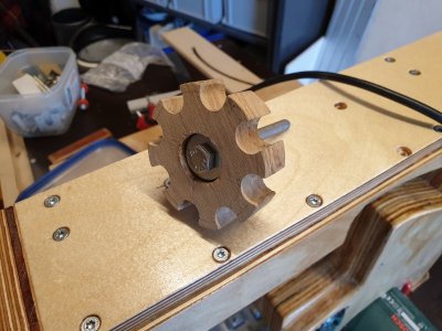

Een tijdje verder en de tafel verder aangepast. Ik miste toch de mogelijkheid om de hoogte en hoekverstelling makkelijk en precies te kunnen doen dus dit heb ik aangepakt. Ik wist niet helemaal hoe ik dit wou doen dus ik ben er maar gewoon aan begonnen en heb uiteindelijk een resultaat gekregen waar ik erg tevreden mee ben.

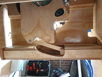

Hoogteverstelling, poging 1:
Dit was vrij gammel en ik had onvoldoende ruimte om de zaag volledig omhoog en omlaag te kunnen halen.

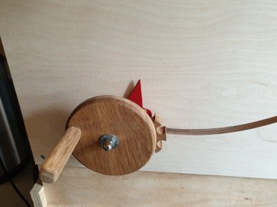

Poging 2 gaf meer succes, hierin ook gemakkelijk de hoekverstelling kunnen verwerken:
Nadeel van de huidige constructie is nog wel dat alles hangt aan de onderkant van het werkblad. Ik had het beter zo kunnen maken dat de constructie zou hangen in het onderstel/de kast zodat het werkblad er makkelijker af te halen zou zijn wanneer ik iets wil veranderen of ergens bij moet. Bij elke wijziging moet ik nu alles uit elkaar halen.

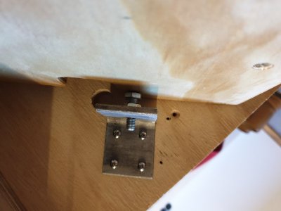

Ik was eerst van plan om de hoekverstelling en de hoogteverstelling te doen met hetzelfde schroefdraad dat werkt voor de hoogteverstelling, ik kwam er snel achter dat dit totaal niet werkte. Het idee was dan het blokje van onderstaande foto achter het verstelwiel zou komen en dat daarmee de hoekverstelling vast gezet zou worden.

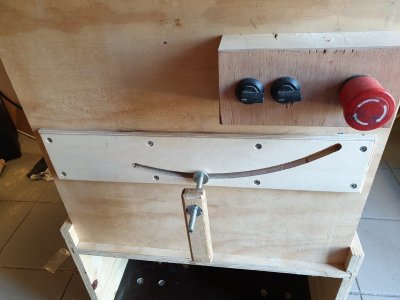

Nu maar een aparte knop gemaakt voor het vastzetten van de hoek.

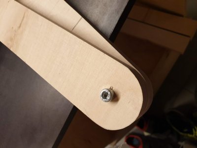

Nog 2 verstelbare eindstops aangebracht voor 0 en 45 graden en een gradenaanduiding aangebracht op de voorkant.

ook zit ik te rommelen met de langsgeleider, niet haaks.
Zou je wat betere fotos willen maken van je langsgeleider, hij ziet er goed uit.

Haha, je hebt hem eerder gezien hoor, je was de eerste die heeft gereageerd op de openingspost :p.
Heb je iets specifieks dat je wilt zien van de langsgeleider? Ik zal er iig even wat foto's van maken voor je.

Nou dat metalen blokje waar de toggle clamp op komt, en misschien wat extra foto's van de goot, en het geval wat erin komt.

Mooi gemaakte afzuiging maar niet echt toepasbaar voor mijn verrijdbare tafel. Ik heb 2 spouwmessen liggen (waarvan ik nog niet weet hoe ik ze het beste kan monteren) met daarop een kap t.b.v. de afzuiging. Daarnaast gebruik ik nog het originele stofzuiger aansluitpunt van de cirkelzaag.

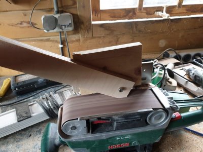

Leuk topic. En dat idee om ronde hoeken te maken met een bandschuurmachine vind ik geniaal. Ik was de afgelopen weken al aan het broeden, hoe je zoiets netjes kunt doen op een klein latje. Grotere latten kan wel met een bovenfrees, maar dit werkt ook perfect!
