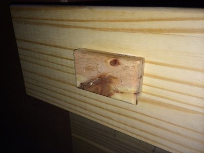

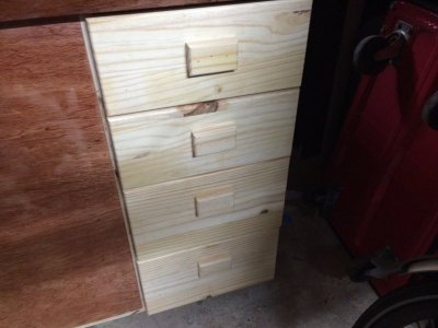

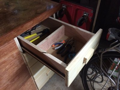

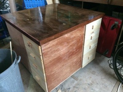

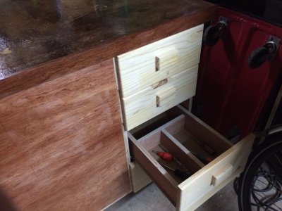

Hallo allemaal,
Ik lees eigenlijk alleen maar mee en post zelf niet zo veel. Ik ben recent weer begonnen met houtbewerking na een pauze van een jaartje. Dit is mijn eerste projectje...
Het is mijn werktafel, op de zelfde hoogte als mijn zaag, op wielen.
Aan elke kant 4 laden voor mijn spulletjes en een werkblad van 2x 18mm multiplex met een top van hard gelakte hardboard.
De ladefrontjes zijn van grenen en de greepjes zijn door mij zelf gemaakt.

Tof !! Dit is het begin....de werkbank ziet er zeer bruikbaar uit ! Die greepjes zijn leuk gevonden,dit idee "leen" ik even van je..goed ?

Bedankt, voor de leuke reacties doe ik het natuurlijk. En natuurlijk is afkijken/kopieren het grootste compliment. Voordeel van deze greepjes is dat je er geen blauwe plekken van krijgt omdat je er amper tegenaan loopt. (En tis lekker goedkoop)

Ja, op nylon wielen van axminster. 100kg per wiel geloof ik. Zwaarte valt op zich mee, er zitten wel 3 platen aan materiaal in natuurlijk maar hij is goed te verplaatsen maar gaat niet aan de rol als je er ook maar even tegenaan leunt. Precies goed eigenlijk. Zit er nog aan te denken om er kreg clamptracks in te frezen en een freestafel in het midden te maken.

Als dat uw werktafel is, dan kan ik u afraden om er een freestafel in te maken.
Een freestafel gebruik je vrij regelmatig (ik toch). En als je telkens uw instellingen opnieuw moet plaatsen om te kunnen frezen, en daarna terug opbergen om er uw werkstuk op te plaatsen, dan verlies je heel veel tijd.
Gezien uw beperkte ruimte kan je beter een draagbare freestafel maken op een black-en-decker werkschraag bv:
Of een kleine freestafel die je gemakkelijk kan opbergen zoals dit:
