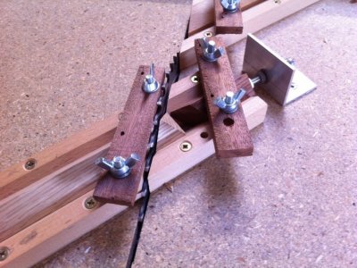

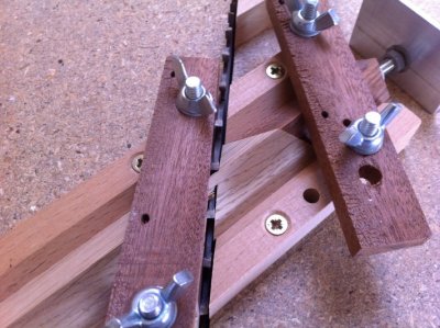

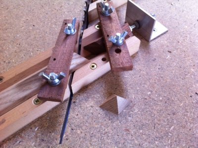

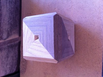

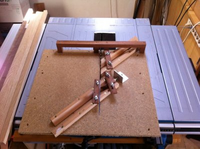

Omdat ik niet mijn zaagtafel meeneem naar zwolle heb ik thuis al wat voorbereiding moeten doen.

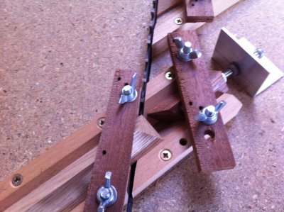

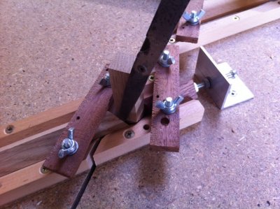

Voor een bepaald soort puzzel heb ik een slede waarmee ik de "bouwstenen" van de puzzels maak.
De slede zal ik wel mee naar zwolle nemen.
Om toch een indruk te geven hoe deze "bouwstenen" gemaakt worden heb ik wat foto's van de bewerking.

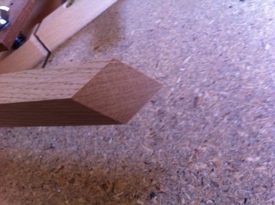

We beginnen vierkante balkjes hier worden alle "bouwstenen" van gemaakt.

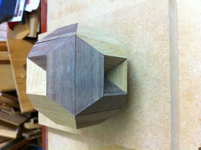

Ik ben begonnen met het maken van de "six sided piece" ofwel SS.

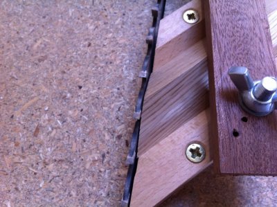

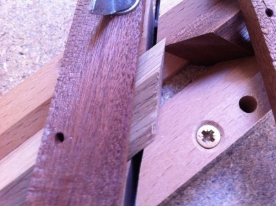

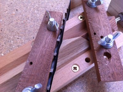

De bovenste klem op de slede is om de zaagsnede weer mooi te krijgen.
Bij het zagen onstaan er aan een kant splinters en door het balkje dus omgekeerd te zagen(paar mm) krijg weer een schone zaagsnede.

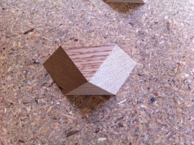

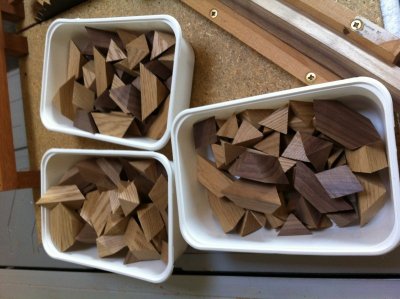

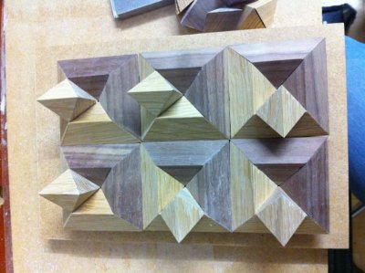

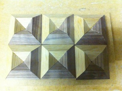

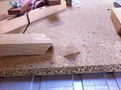

Daarna was het de beurt om de "tet's" en de "RP's" te maken.
Na een paar uur zagen hebben we aardig wat onderdelen om in Zwolle in elkaar te zetten.
Het verdere proces zal in Zwolle te zien zijn.
En voor de mensen die helaas niet kunnen zullen er nog meer foto's volgen a de open dag.

Aha....ik heb wel eens wat bouwtekeningen gehad van onze "schrijnwerker" maar kwam er niet goed achter hoe je zo strak kan zagen..... Nu snap ik het !! Bedankt voor t posten en tot zondag !!

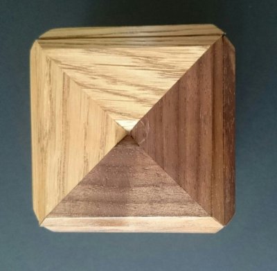

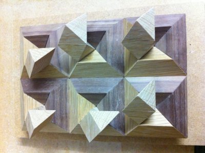

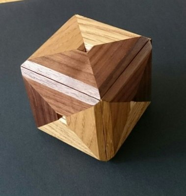

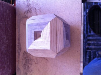

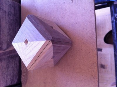

Aangezien ik op de open huis dag er niet aan toe was gekomen om deze puzzel af te maken zijn hier nog wat foto's van het uiteindelijke resultaat.
Bekijk bijlage 32014

Prachtige puzzels schrijnwerker.
Door de drukt op die dag ben ik er ook niet toe geraakt om eens met u een grondig woordje te slaan rond die prachtige stukjes.
