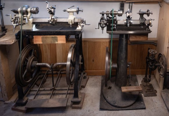

De afgelopen jaren ben ik steeds meer machines en gereedschappen gaan verzamelen welke volledig met de hand of voet worden aangedreven en bediend.
Doel is om een volledig werkende werkplaats te creëren in oude stijl.
Af en toe heb ik wel gereedschappen los gedeeld, maar misschien is het veel overzichtelijker om hier één topic voor te starten.
Mijn grootste beperkingen zijn een werkplaats van 14m2 en tijd.
De ruimte dwingt mij kritisch te kijken naar wat er binnen kan komen.
Het moet werken of werkbaar te maken zijn en ik moet het ook echt gaan gebruiken.
Even een opsomming van wat hier nu staat aan groter materieel:
-gatensteek
-3 kolomboren (verschillende modellen en groottes)
-metaaldraaibank

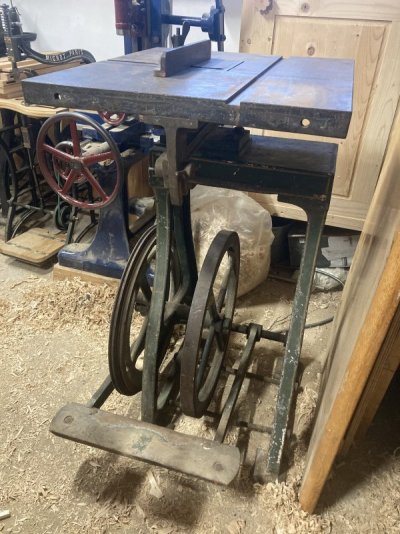

-zaag (word nu opgeknapt)
-2 handslijptollen
-set zaaglint setter/slijper
-polijst / slijpmachine
Daarnaast uiteraard nog de gangbare hand schaven, zagen, enz
Op dit moment ben ik vooral bezig met opknappen van de zaag en het herinrichten van de werkplaats.
Dit moet gebeuren naast de nodige klussen in en rond het huis...helaas:)
Ik ben overigens altijd op zoek naar nuttige aanvullingen en/of verbeteringen voor mijn machineparkje.

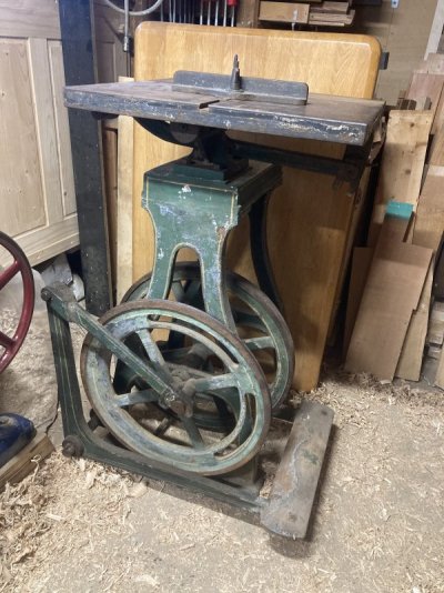

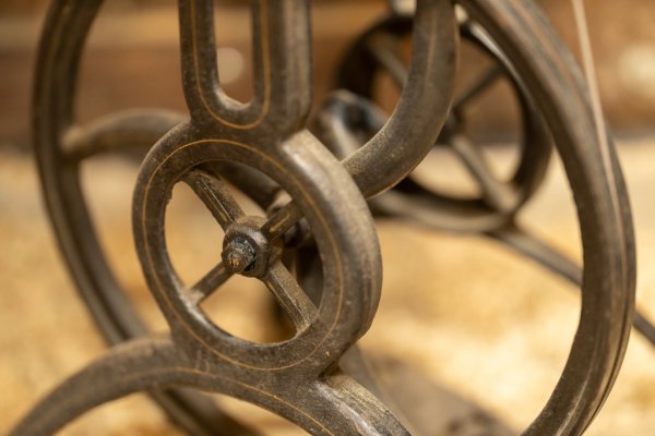

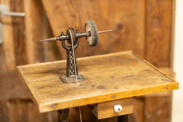

En meteen maar even de nieuwste binnenkomer voorstellen:
Het is een voetaangedreven polijst en/of slijpmachine.
Zoals hij hier staat is hij binnengekomen.
Er zit nu een eenvoudig touw op als aandrijving, ondanks het slippen werkt hij al behoorlijk.
Die gaat nog vervangen worden door een behoorlijk koord.
Dat oude spul is altijd van gietijzer en flink aan de kilo's.
Voelt goed aan en geeft stabiliteit.
11.472
4.396
Ik denk dat daar oorspronkelijk een lederen rondsnaar op heeft gezeten. Met een sluit niet. Er is een leverancier in nederland, maar die schiet me zo snel niet te binnen. Bij lathes. co .uk kan je ze in de store bestellen in verschillende diktes en op lengte.

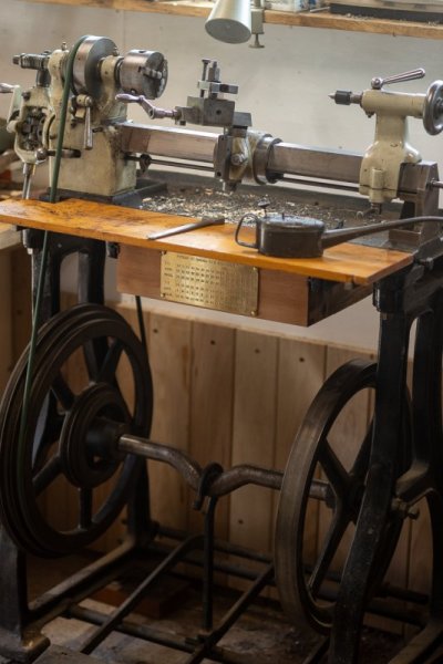

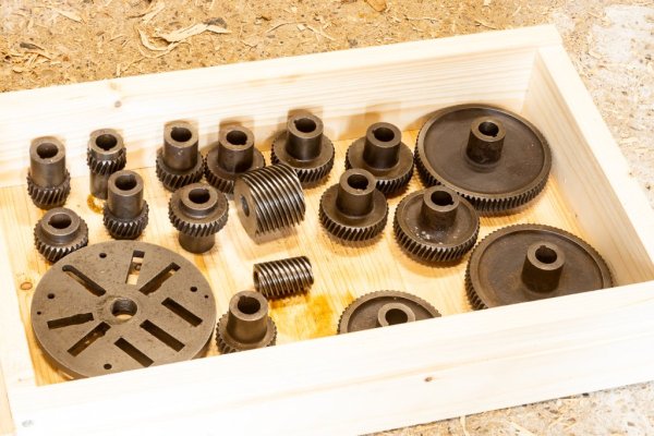

Ondertussen bouw ik gestaag verder aan mijn oude machine park.
De Pittler voet aangedreven draaibank heb ik weten uit te breiden met enkele toebehoren.
Onder andere een set worm en tandwielen gevonden in Engeland.
Dit was een unieke kans aangezien deze sets vaak net als bij mijn eigen draaibank spoorloos zijn.
Nu kan ik de draaibank nog meer gaan benutten!
Uiteraard zijn de mogelijke schroefdraad maten in inches.
Aangezien de meeste oude machine's en gereedschappen die ik hier heb daar ook gebruik van maken is dat helemaal niet erg en zelfs perfect voor restauratie werk.

Loden drukletters werden in grote plakken gegoten en daarna op een zaagtafel in losse drukletters gezaagd. Ik kwam er eigenlijk op, door de korte zaaggeleider en de kleine zaagopening en het niet onder een hoek kunnen verstellen van de tafel. Latere versies hadden al vaak een roltafeltje.
