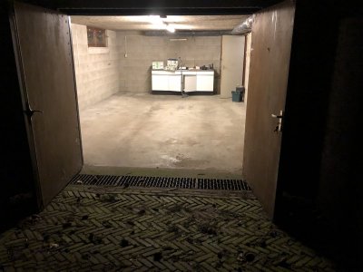

Ook in Heelsum komt een mooie nieuwe man cave... de kogel is door de kerk , het huis gekocht en de werkplaats aangewezen. Het is de garage onder de woning gelegen.
7 meter 15 lang en 4 meter 51 breed van binnen. Maar 1 nadeel, de hoogte is beperkt tot 2 meter 25. De gedachte om de betonvloer eruit te bikken en de garage uit te graven en dan een nieuwe vloer te storten heb ik maar laten varen. Potentiele vochtproblemen, aanpassen van de hellingbaan ernaartoe (souterrain) en de kosten hebben daartoe geleid.
Lange planken en plaatmateriaal draaien zal dus wat lastiger worden.
Ten opzichte van mijn huidige werkplaats van 5 meter 40 bij 3 meter 80 en nog een hoek erbij van 2 meter bij 2 meter 70 ga ik er flink op vooruit.
In vierkante meters straks 32,25 en nu 26. 6 en een kwart vierkante meters erbij dus maar bovenal mooi vierkant en dus praktischer.
Alvast een vraag, wie heeft er ervaring met het leggen van een houten vloer direct op de (droge) betonvloer. Vochtproblemen zijn er niet tenzij de goot van de hellingbaan overstroomt. Maar daar ga ik niet vanuit. Ik wil een houten vloer van vloerdelen leggen, grenen of eiken. Waarop de Hammer en Felder stationaire machines moeten komen.
Iemand ervaring met leggen van zon vloer in relatie tot kromtrekken? En is het dan verstandig een gelakte of geoliede vloer te leggen of is onbewerkt net zo goed? Tips welkom....

houten vloer is nog meer hoogte inleveren.
dat je nu geen problemen hebt betekend niet dat als je meer gaat isoleren of minder gaat ventileren je geen problemen gaat krijgen.
waarom coat je de vloer niet gewoon met een damp open systeem.
topcoat van Sigma bijvoorbeeld. de hoogglans is met 4 uur beloopbaar. satin duurt langer.
ik heb het niet gecoat en heb er nu een beetje spijt van. nu moet alles er een keer uit en moet ik het alsnog doen.

Hoi Stuiver, die 2 cm lever ik graag in voor de uitstraling en t gevoel. Minder ventileren gaat niet gebeuren, meer isoleren ook niet. De ruimte is al verwarmd, zal hooguit de kieren bij de deur wegwerken waardoor dat beter wordt. Er is continu ventilatie door de aanwezige luchtverwarming.
Coaten doe ik liever niet omdat ik graag een houten vloer wil ivm vallen van gereedschap en in een echte houtwerkplaats hoort natuurlijk een houten vloer :)

Hoi, ik ben momenteel hetzelfde aan het doen. Grenen op een bestaande betonnen vloer, die heel ongelijk ligt.
Ik ga deze leggen op gedrenkte kepers en uitvullen met blokjes. Ook los van de muur, zodat de houten vloer langs alle kanten kan luchten. Zelf ben ik geen expert hierin, maar heb het advies gekregen van een bevriende architect.

Ik heb hier al bijna tien jaar een niet afgewerkte underlayment vloer op van dat alufolie voor onder je laminaatvloer liggen. "koud" op de cementdekvloer. De ruimte wordt wel goed verwarmd. Maar nul problemen tot nu toe. Is natuurlijk wel wat anders dan een massief houten vloer die gaat werken met de seizoenen. Dat zou ik geloof ik niet zo snel doen zonder deugdelijke ondervloer.

Scheppie, gefeliciteerd met deze mooi werkruimte, misschien zie ik wat donker in, maar ik zou toch eerst heel goed kijken wat de risico's zijn voor overstromingen. Omdat we in Nederland steeds meer te maken krijgen met enorme hoosbuien, dat het water niet direct in jou kelder terecht komt! Het zou immers toch dood jammer zijn als je daar een mooie houten vloer hebt liggen, en je werkplaats komt onder water te staan. Ook je machines kunnen niet tegen water, nog maar te zwijgen over je houtopslag, ik hoop voor jou dat dit zeker niet gebeurd.

@Pel, dank.... we liggen circa 30 meter boven NAP dus voor overstromingen ben ik niet zo bang.... wellicht zet ik wel een pompje met een vlotter in de goot om bij problemen met de afvoer de boel droog te houden. En een vochtigheidsmelder om niet verrast te worden.

Een houten vloer is zeker aan te bevelen, ik zou niet meer anders willen. Ik mijn topic over de uitbreiding van de werkplaats zie je aan het einde nog wat foto's van de vloer. Helaas zijn de foto's van het aanleggen van de vloer verdwenen in een back-up probleem van het forum. Ik kan nog wel wat foto's in dit topic plaatsen als je er belang bij hebt. Ik jouw situatie kan ik me voorstellen dat je zo veel mogelijk hoogte wilt overhouden, dus leggen als een parketvloer is een goede optie als de ondervloer redelijk vlak is.

30 meter boven NAP zegt weinig, ligt je deur onder het niveau van de weg? Dan is er gevaar dat bij een hoosbui de riolering het water niet kan verwerken en dan zo via de straat naar binnen stroomt.

1 x toen de goot verstopt zat met bladeren en de vorige eigenaar deze niet op tijd verwijderd had... in de gaten houden dus en extra voorziening treffen.
De ingang ligt zeker lager dan de weg maar er zit een bult op eigen terrein op dus alleen water van de hellingbaan naar de deur loopt evt erin, dat zal ik volume wel loslopen maar ook een beetje is al teveel.
Ik ben er inmiddels uit, het is een Eiken Lamelparket geworden. Mooie partij met 6mm toplaag op de kop getikt. Planken in diverse lengtes van 84mm breed. Dus wel veel legwerk maar dan een strakke stabiele harde eiken vloer. Dus mooi klusje voor t weekend. Donderdag schilderen, vrijdag en zaterdag leggen en zondag behoorlijk deel van de werkplaats overhuizen. De grote machines maar laten doen want dat wordt onmogelijk met gewichten van tegen de 400 en 300 kilo.

wellicht is het wel handig om even een indeling te maken van je apparaatjes... vooral met de beperkte hoogte is je looplijn wel belangrijk
dan zou je nog een elektraleiding onder je houten vloer in het beton kunnen fraisen. die dan ergens halverwege omhoog komt voor bijvoorbeeld die zaagtafel.
grondkabel 3*2.5 kwadraat heb je zo ingefraisd.
lamelparketje is wel verstandig inderdaad
