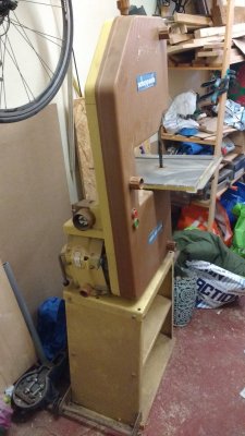

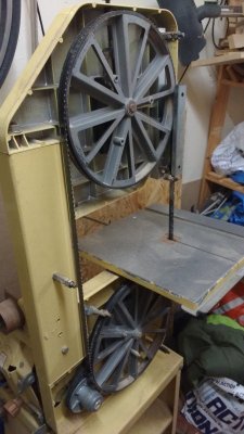

Na lang op het forum rondgekeken te hebben en na advies gevraagd te hebben, dacht ik, leuk om even te laten weten dat ik een lintzaag heb gekocht. Ondertussen ook wat foto's gemaakt van het afstellen, en natuurlijk ben ik altijd benieuwd naar tips en adviezen! :)
De zaag
Beetje stoffig
Van binnen

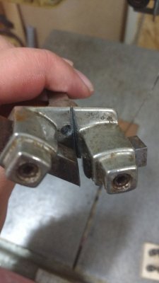

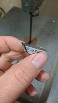

Geen optimale afstelling door de verkoper
De bovengeleider is flink ingevreten
En onder... Lijkt me niet de bedoeling

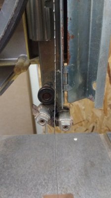

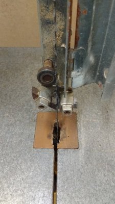

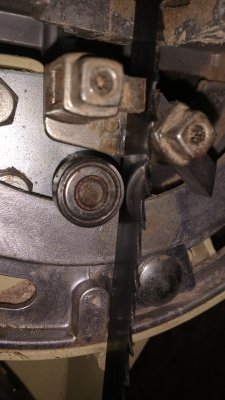

De lagers bespoten met WD-40, ze rollen weer maar niet van harte. De blokjes onder en boven zo afgesteld dat ze net het lint raken
Maar onder en boven lijkt het alsof de blokjes als geheel wat te ver naar buiten staan (naar rechts)
Is dit acceptabel, of moet / kan ik daar wat aan doen. Ik vraag me ook af of bovenstaande lagers op de goede plek zitten? Boven dacht ik wel, een mm achter het blad. Onder aan de zijkant er tegen aan. En als het lukt hieronder een filmpje van de loop. Het geheel schud behoorlijk.
*filmpje lukte niet*
Oja, zaag loopt mooi over het midden van het bovenste wiel. :)

het lijkt alsof het blad teveel naar de zijkant zit. als ik jou was zou ik even alle blokjes los maken en de lagers ook (en meteen wat naar achteren trekken) als het goed is gaat je zaagblad dan in z'n juiste positie staan. mocht je daarna nog steeds verkeerd uitkomen met je lagers, dan is er misschien iets verbogen ofzo?
heel veel succes, maar bovenal, heel veel plezier ermee!
Spaander
26 jul 2011
1.962
102
West-Friesland
Je moet de blokjes en lagers eerst loszetten van het lint, dan eerst het lint afstellen zodat het goed op de wielen loopt.
Bij bolle wielen is dat anders dan op vlakke wielen, dan het lint spannen zodat je ongeveer 0,5 tot 1 cm kan heen en weer kan bewegen.
Als je dan de machine aanzet zou het lint mooi recht als een streepje moeten lopen.
Daarna pas de blokjes en de lagers afstellen, de blokjes moeten aan de zijkanten achter de tanden en net niet tegen het lint komen. (dubbel gevouwen bankbiljet ertussen)
Daarna het lager met de rand net niet tegen de achterkant van het lint zoals op foto 4 (maar dan moet het lint wel recht naar beneden staan).
Waarschijnlijk (bij mij) zit het lager op een excentrisch asje die je kunt verschuiven en draaien zodat het mooi achter het lint komt. (ik doe er een visitekaartje tussen).
Dus het lint moet net vrijlopen als het draait, er staan genoeg filmpjes op youtube waarin dit uitgelegd wordt.
Succes Mvg,:).

De achterkant van het lint zit tegen de zijkant van het lager, terwijl dit aan de voorkant moet zitten.
Daarom loopt je lint verkeerd.
