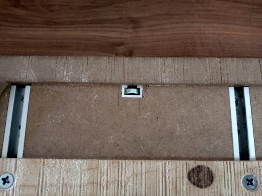

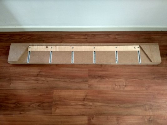

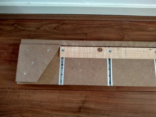

Op verzoek van een paar medeforummers laat ik mijn zaagplank zien waarop ik mijn kumiko zaag.
Het is een plank gemaakt van 2 22mm platen MDF op elkaar verlijmd met aan weerszijden 2 aanslagen op 60graden. In het zaagbed heb ik een aantal t-tracks gefreesd waamee ik de klem/aanslag kan verschuiven en vast kan zetten.
Op de achterkant, de langszijde en dus haaks op het bed heb ik ook t-tracks zitten waardoor ik de tegenaanslag omhoog en naar beneden kan bewegen om de zaagdiepte in te stellen.
Houd er rekening mee dat als de zaagdiepte ingesteld wordt op bijvoorbeeld 6mm dan dient ook de aanslag/klem op het bed aangepast te worden naar 6mm. Hiervoor heb ik dan verschillende aanslagen liggen. Deze en de aanslag op de achterzijde zullen regelmatig vervangen dienen te worden.
Mochten er nog vragen zijn....stel ze gerust :)

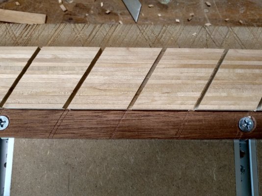

Uit het archief :)

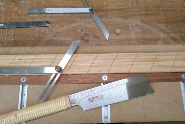

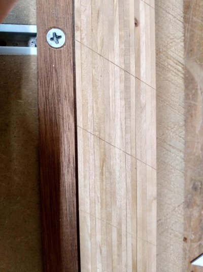

Alle kumiko die je op dat moment wilt (of kunt) zagen leg je tegen de achterste aanslag en de aanslag links en klem je ze op met de aanslag op het bed. Vervolgens teken je de te zegen delen af.

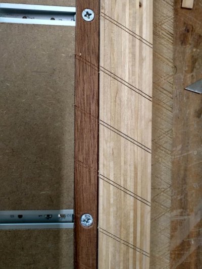

Hierna zet je de eerste zaagsnede
Met een kumiko (dikte) en de zweihaak maak je de aanslag naar de tweede zaagsnede die dan de dikte van de kumiko heeft.

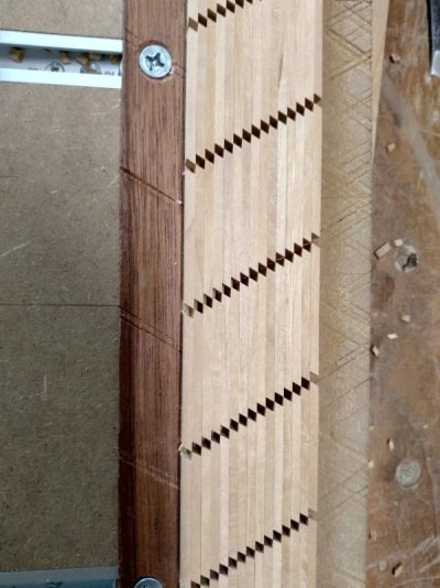

Dit steek je uit met een beitel waarbij je de aanslag op het bed gebruikt als geleiding.
Als je dat eenmaal gedaan hebt dan maak je de aanslag op het bed los en schuift ze naar de 60 graden aanslag rechts.
Hierna herhaal je bovenstaande om dit deel van de 3-weg verbinding (mitsukude) te maken.
Bij rechttoe rechtaan halfhouts verbinding werkt dit evenzo maar heb je niet met hoeken te maken.
