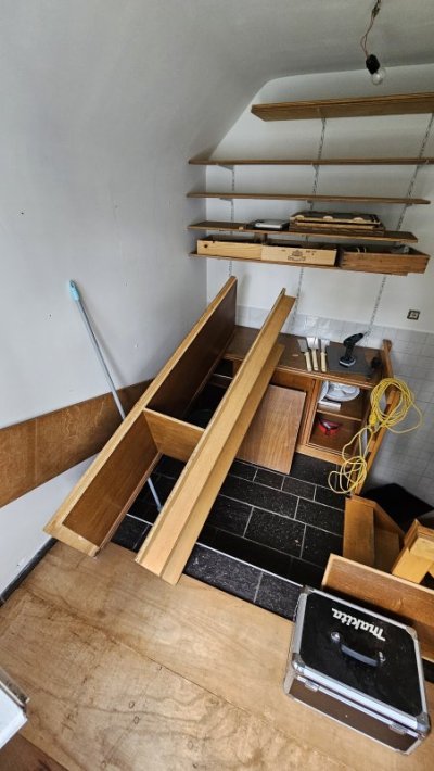

Na enkele jaren stil lid te zijn van dit forum leek het me hoog tijd om zelf eens wat bij te dragen. Ik ben een complete beginner op het vlak van fijne houtbewerking, en nog meer op het gebied van de Japanse traditie. Toch heeft precies dát me enorm geïnspireerd om een eigen klein werkhoekje in te richten: “mijn kleine Japanse werkplaats”.
Ik wil me vooral baseren op het boek van Toshio Odate en stap voor stap de basis leggen. Dat betekent dat ik ga starten met een paar lage schraagjes, een gereedschapsmuur van latwerk en een schaafbalk – voor zover mijn beperkte ruimte dit toelaat.
Om te beginnen alvast een paar foto’s van hoe de ruimte er nu uitziet. Het is allemaal nog erg basic, maar zo krijgen jullie meteen een beeld van de beginsituatie. Vanaf hier wil ik stap voor stap de werkplaats opbouwen.

Inmiddels zijn we dag 2, en de kasten zijn verhuisd naar de overkant van het atelier. Het lange lage meubel heeft het helaas niet overleefd. Deze kasten zijn zeker 20 jaar oud en hebben die hele tijd op het zoldertje gestaan. De lijm had allang zijn kracht verloren en zonder de schroeven was het waarschijnlijk al als een kaartenhuis in elkaar gezakt.
Waar ik jammer genoeg geen foto’s van heb, is de oorspronkelijke staat van het atelier. Buiten de kastjes die jullie al gezien hebben, hingen er op alle muren verstelbare schabben. Eén wand daarvan heb ik toch gerecupereerd. Het is misschien niet de stijl die ik voor ogen had in mijn “Japanse werkplaats”, maar het helpt wel om voorlopig wat orde te scheppen. De bovenste rekken gebruik ik voor houtopslag, terwijl de kast voorlopig dienst doet om al het gereedschap en allerlei prularia te huisvesten.1000051515.jpg
De gele kabel biedt voorlopig elektriciteit, gezien er wel licht is maar -nog- geen stopcontacten.

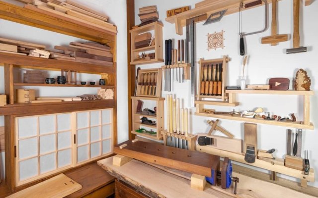

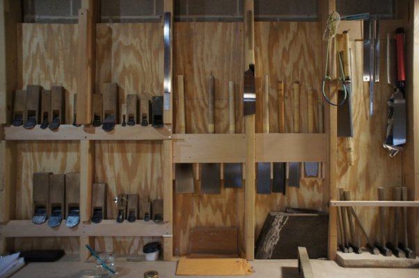

Ik ben ook heel benieuwd naar de verdere uitbouw van je Japanse atelier! Welke principes hoop je te volgen in de verdere vormgeving?
Niets ligt al vast, maar ik hou erg van het idee van een houten latwerk waar het gereedschap netjes tussen uitgestald hangt. Het is utilitair, maar tegelijk ook esthetisch en dat spreekt me wel aan.
Zoals jullie misschien al op de foto’s hebben gezien, heb ik de gaten in de muren – waar vroeger de verstelbare schabben bevestigd waren – niet dichtgemaakt voor ik herschilderde. De bedoeling is namelijk dat ik precies daar houten latten kan bevestigen, zodat ik er later mijn eigen gereedschapswand van kan maken. hieronder enkele voorbeeldjes.
Ik twijfel echter of ik misschien maar 1 "wandje" maak en hier een multiplex voor plaats, zodat ik overal kan invijzen, in plaats van gebonden te zijn om mijn verbinding te maken aan of tussen twee houten latten. Waarschijnlijk zal ik het zonder doen, graag hou ik de muren wit, dat maakt het toch wat ruimer.

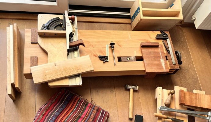

De Japanse benadering intrigeert mij ook. Ik zou graag eens een Japanse schaaf proberen, maar weet er nog onvoldoende vanaf om de juiste keuze te maken in prijs / kwaliteit verhouding. Ik heb deze zomer wel al mijn verbastering van een atedai gemaakt.
Waarderingen: Doehetsam

Voor je gereedschapwand zou ik een plaat multiplex oid gebruiken. Dat geeft zoals jezelf ook al aangeeft meer vrijheid. Even schuren, gronden en wit lakken en je hebt je witte achterwand.
Bekijk bijlage 159800
Dit is zowat waar ik ook naartoe aan het werken ben. Ziet er top uit!
