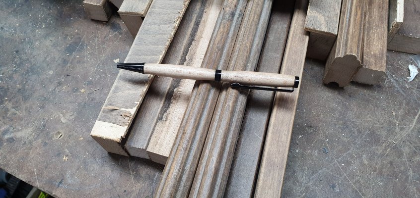

Hierbij mijn inzending.

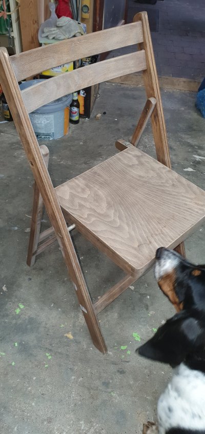

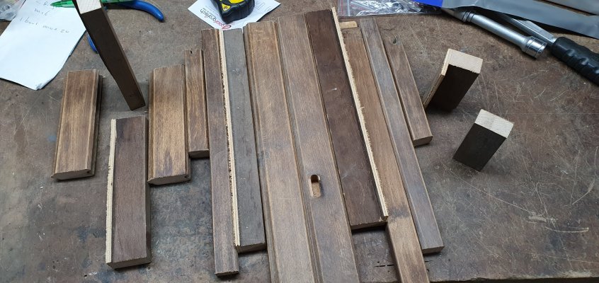

in de hoek stond een oude bistro stoel, deze moest een keer kort gezagen worden om te verwerken tot kachelhout.
De kleine latjes zijn van beuken hout, mooi om iets kleins van te maken.
Dit is mijn 2e pen die ik draai, en alweer stukken beter dan de eerste, al ben ik er nog lang niet.
De pen is geschuurd tot korrel 600 en afgewerkt met shellawax.
mrRuben
21 okt 2017
337
21
Belgie
mooie pen, zeker als het slechts je 2de is. Ik zou wel even je bushings controleren of het de juiste zijn voor die pen kit (en niet versleten). Als dat juist zit zo je pen tube na het draaien gelijk moeten zitten met de bushing. Als je in beide richtingen met je nagel er overgaat mag je geen randje voelen. Oh en afhankelijk van de kit goed uitkijken welke richting je de tube moet monteren, soms is er een klein verschil in dikte aan de uiteinden en merk je dat niet direct op.
Zeker blijven oefenen, een knap resultaat en je hebt nog wel wat hout over zie ik ;-)
