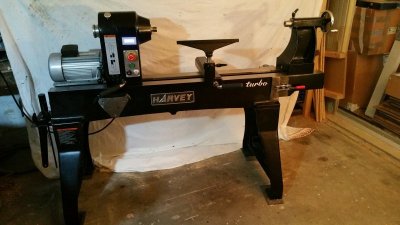

Aangezien ik helemaal verliefd ben op schalen draaien en niet veel tussen de centers draai was het voor mij een must dat ik een draaibank zou aanschaffen met een hoge centerhoogte en een verdraaibare / schuifbare hoofdspil met een 3Pk borstelloze motor.
HIER IS IE DAN........:cool:

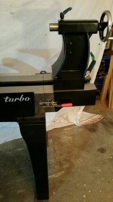

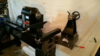

Ik de megeleverde pootjes er niet onder gezet omdat ik maar 1 meter 70 groot / klein ben. In plaats daarvan dikke rubber matjes onder de 4 punten gelegd. Deze heb ik van een vrachtwagenchauffeur gekregen.
Verder heb ik 'm schuin gezet zodat ik het tegencenter weg kan draaien.
Op deze manier is het uithollen van een schaal of vaas veel prettiger.
De T60 weegt 348 Kg en in elkaar zetten heb je echt wel een hand hulp bij nodig. Zeker als je in een kelder moet zijn.
Alle onderdelen zaten goed in de olie / vet en de draadgaten waren prima getapt. Dus in elkaar zetten viel mij reuze mee.

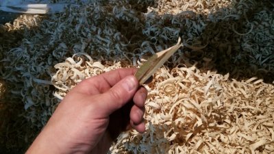

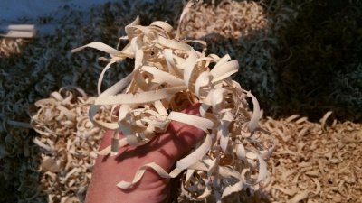

Vandaag dan ook meteen een paar krullen gemaakt....
Dit zijn voor mij een paar beste krullen en dan heb ik nog niet een flink aan gezet met de guts..... alleen ff proefdraaien.

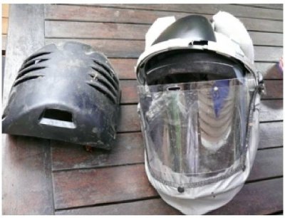

Keerzijde van de medaille is dat door het dieper aanzetten er ook wel een stukken los kunnen schieten.
Dat was bij mij het geval... lekker krullen maken en toen TAK tegen het gelaadsscherm.
Een waarschuwing van de T60 ??? :eek:
Ik was in ieder geval blij dat ik dat ding op had.

Maar ook voor kleiner werk is deze bank geschikt. Je hoeft de centers niet uit te richten. Als ik de hoofdspil verschuif en vast zet en ik schuif het tegencenter zodat de de puntjes bijna raken en dan vastzet ligt alles in lijn. Zowel horizontaal als in lijn met het bed..... super.

Daar is geen boom meer veilig in de buurt :rolleyes:
Lekker draaien nu Peter, maar ben wel voorzichtig, deze keer alleen een waarschuwing met die splinter, maar het gebeurd wel met grotere stukken,
Ik wil niet je plezier bederven, maar wil wel dat je veilig werkt, zoals mijn handel zegt, Take care and have fun :cool:
