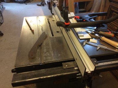

Hieronder wat van mijn bevindingen bij een zoektocht naar een zaag voor mijn schuurtje.
Heb na lang wikken en wegen in England een Startrite werkplaatszaag / tafelzaag gekocht (UK cabinet saw, GE tischkreissaege). Hiervoor had ik tot tevredenheid een DeWalt bouwzaag ((UK carpenter saw, GE zimmereikreissaege). De Startrite is echter veel stabieler, schulpen van lange einden is veel makkelijker maar ook kleine houtjes. De motor is veel sterker. Bovendien maakt hij veel minder geluid. Het is een enorme vooruitgang. Ze zijn ook in NL te koop voor rond de 1.000 euro.
DeWalt DWE is een redelijk goed alternatief. DeWalt maakt eigenlijk wat ik noem bouwzagen. Goed bruikbaar op de bouw en de hobbyist meubelmaker. Een DeWalt kost ongeveer 800 tot 900 euro. Het is een gedegen apparaat, goed instelbaar doordat de geleider voor en achter synchroon wordt gehouden. Het tafelblad gaat na verloop van tijd slijten en ook het onder een hoek zagen wordt lastiger instelbaar. Het onderstel heb ik me altijd aan geërgerd, pas op het laatst heb ik hem op wieltjes gezet, dat was echt handig. Het voordeel van DeWalt is dat je hem overal mee naar toe kunt nemen. Ik heb de motor dan ook voor 50 euro laten reviseren, toen die ermee stopte.
Beiden hebben een naar links kantelende zaag. Met rechts de geleider kun je dus in een hoek schulpen. Dit vind ik een vereiste: ik gebruik weinig plaatmateriaal, als ik meubels maak, gebruik ik frames met pen- en gaat verbindingen. Bij verbouwingen heb je vaker net een schuine hoek nodig.
Vrijwel alle tafelzagen (niet bouwzagen) van tegenwoordig zijn bedoeld voor het werken met meubelplaten, vandaar de geleidetafel met een naar rechts kantelende zaag. Zelfs de Sedgwick is tegenwoordig rechtskantelend!! Zonde, waarschijnlijk vooral omdat ze een "standaard" motorophanging gebruiken.
Helaas is de Saw Stop cabinet saw niet te koop in NL, anders had ik die overwogen. In de US maken ze nog veel tafelzagen voor de hobbyist. Zie wat voorbeelden van een cabinet saw http://www.bestcabinettablesaw.com/.
De vorige eigenaar van de Startrite had allerlei hulpstukken gemaakt, zoals een bak voor het afkorten. Een afkortzaag heb ik eigenlijk niet meer nodig. Super handig en veilig. Ook het hulpstuk voor het maken van laden (overigens hak/zaag ik tegenwoordig met handje zwaluwstaarten --> leuker om te doen).
Op youtube staan allerlei leuke en goede filmpjes van Paul Sellers.
