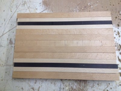

Kijken hoe het er uit zal zien .

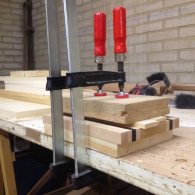

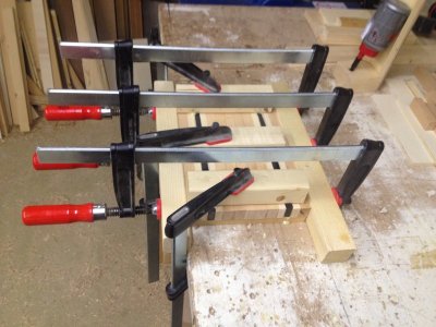

Alles in de lijmklemmen .

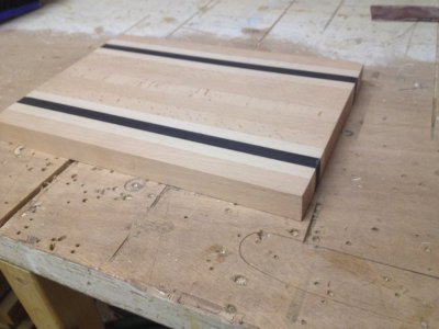

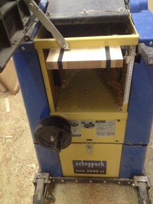

Na het lijmen de lijmresten er af gehaald en in de vandiktebank .
Het resultaat na het schaven , gelukkig net de messen vervangen .

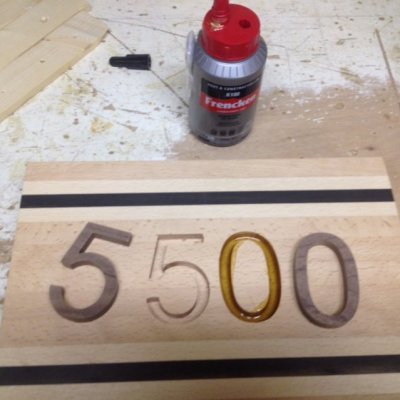

Met veel moeite toch iemand gevonden die het kon uitfrezen . Alleen zat de 5 zo vast , moest hem met zo veel moeite er uit kloppen dat deze brak .
Lijm in de groeven gedaan , letters er in gedaan en latjes er bovenop .

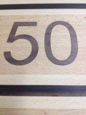

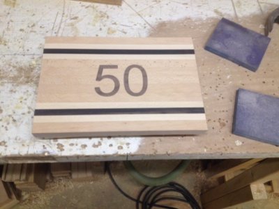

De hele nacht de klemmen er op gehad . Vanmiddag door de vandiktebank gehaald en dit is het resultaat .
Geschuurd met fijn schuurpapier .

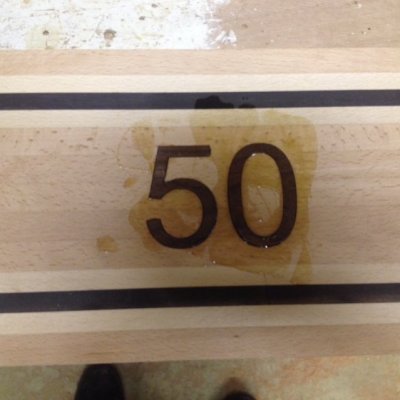

Hoe kan je ze het beste behandelen . Olijfolie , makkelijk aan te komen . Is het mooier om tussen de lagen olie te schuren ?
Willems Ontwerp
20 jul 2011
1.437
203
46
Veldhoven
www.willemsontwerp.nl
In geen geval olijfolie, dit wordt ranzig na korte tijd. Je zou een notenolie of een druivenpitolie kunnen gebruiken maar ook tungolie of hardwax. Genoeg olie opbrengen en na een tijdje afvegen met een schone doek, dit herhaal je totdat het hout geen olie meer opneemt. Tussentijds schuren is mogelijk maar schuurpapier gaat snel vol zitten met olieresten. Je zou hiervoor een staalwol 000 kunnen gebruiken.
Mooi plankje ! De 50 staat voor een verjaardag ?

Voor het oliën van de snijplanken gebruik ik paraffine olie. Noten- of druivenpitolie kan schadelijk zijn voor mensen met een noten allergie.
En zoals CivixX al aangaf, in geen geval olijfolie.
De paraffine olie kun je halen bij de ikea.

Ik heb begrepen dat druivenpitolie geen notenalergische reactie geeft.
Ik haal de druivenpitolie trouwens bij de Jumbo.

Qua afwerking gebruik ik altijd druivenpitololie. Gisteren net weer een hele stapel plankjes ingesmeerd.
Erg leuk idee en strak uitgevoerd !!
Blom3dd
31 okt 2013
666
Stad Groningen
rijstolie gebruik ik, die koop ik bij de jumboo, ze hebben het in 2 liter verpakking geloof ik. Met deze olie kun je ook frituren, bakken, en op je plankjes doen.
