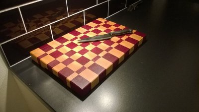

Onlangs ben ik begonnen met het maken van mijn eerste kopshouten snijplank.
Volledig geinspireerd door de Woodwhisperer, een Eigen design durf ik nog niet aan.
Hieronder een foto-verslag.

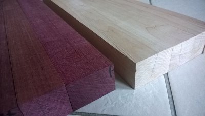

Hout besteld via de hofleverancier van dit forum uit Zwolle:
Daarna verlijmd en wat opgeschuurd:

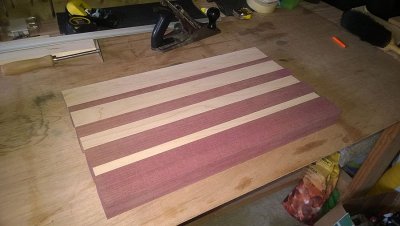

Stroken gezaagd (met de hand :eek:) en weer verlijmd:

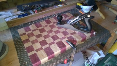

Omdat mijn zaagkunsten natuurlijk weer wat te wensen overliet, moest de schaaf er nog even aan te pas komen:

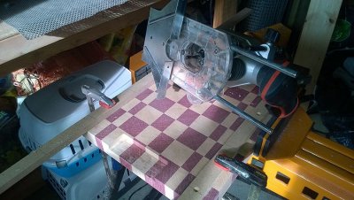

Handgrepen gefreesd:

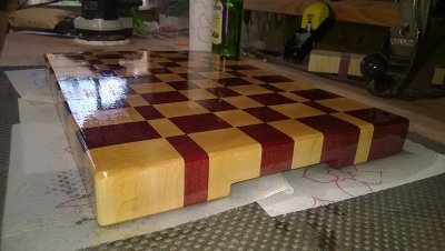

Een aantal keren bewerkt met druivenpitolie:
En het uiteindelijke resultaat op de plek waar hij hoort:
Het project was voor mij erg leerzaam. Het was eigenlijk ook de eerste keer dat ik niet met goedkoop bouwmarkthout werkte, dat was wel even wennen (in positieve zin).
Ik zou graag nog wel een paar rubberen voetjes onder de plank maken. Iemand nog tips hiervoor?
Bedankt!
Pascal

Dank voor alle reacties. Ik zal eens kijken bij de bouwmarkt naar geschikte voetjes.
Het gebruikte hout is essen en purperhart. Voor de kosten kun je denk ik het beste even een mail naar Masave sturen.

Hoi Pascal,
zeker een mooie snijplank geworden. Wil er zelf ook al een tijd eentje maken maar schuif het steeds vooruit...

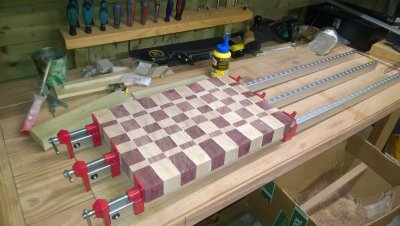

ik meteen een vraagje over die lijmklemmen waar de snijplank in ligt;
welk merk zijn die? En bevallen ze een beetje?
ik ben ze wel eens vaker tegengekomen maar nooit ervaringen van gehoord.
gr wouter

Paul Sellers gebruikt dit soort lijmklemmen ook veel in zijn projecten. Ik ben op zoek gegaan naar deze klemmen en heb ze uiteindelijk op Amazon gevonden. Zie onderstaande link:
http://www.amazon.de/gp/product/B000LFVHQA/ref=oh_aui_detailpage_o00_s00?ie=UTF8&psc=1
Voor wat ik er mee doe zijn de lijmklemmen prima geschikt, ze hebben een behoorlijke klemkracht.
Edit: Ze zijn trouwens in diverse lengtes beschikbaar.
Gr, Pascal
