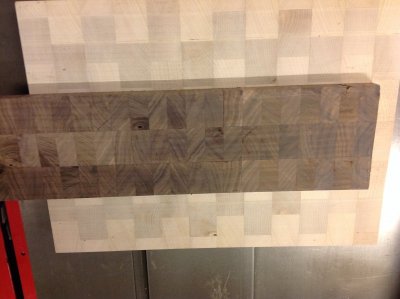

Vandaag begonnen met het frezen van een inlay in een snijplank.
De snijplank van esdoorn en de inlay van amerikaans noten lagen al een tijdje klaar.
Had een tijdje geleden een leuk plaatje gezien van een koksmuts. Dat gaat hem worden.

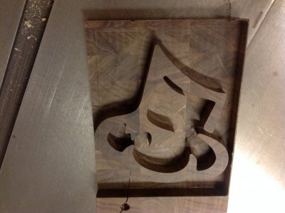

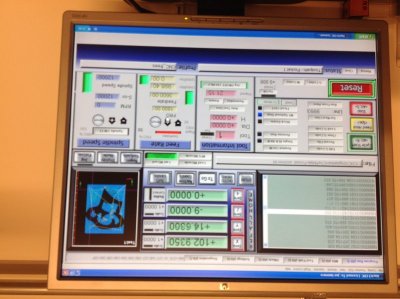

De computer aangeslingerd en vervolgens met het ontwerp naar de cnc machine.

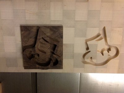

Eerst de inlay uitgefreesd

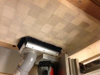

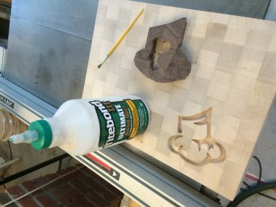

Vervolgens was de snijplank aan de beurt
De inlay heb ik uitgefreesd op 12 mm en in de snijplank is de diepte 10 mm.

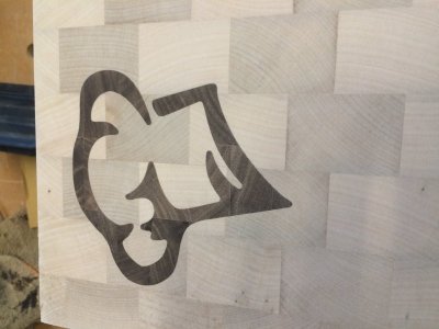

Het past allemaal weer gruwelijk precies. Morgen lijmen en in de klemmen.

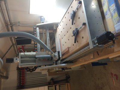

De cnc machine heb ik een aantal jaren geleden zelf gebouwd. Ben daar ongeveer 1 1/2 jaar mee bezig geweest.
Het was puur voor de hobby en de uitdaging. Inmiddels wil ik niet meer zonder.
De afmetingen van het oppervlak wat ik kan bewerken zijn 400 x 600 mm.
Ik zal straks een foto maken van het apparaat.

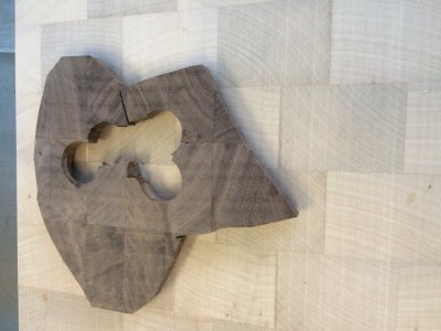

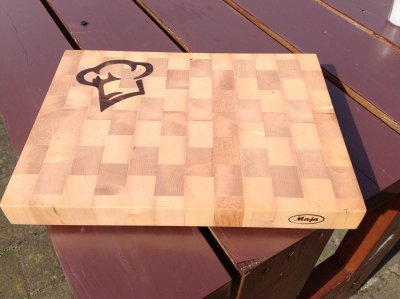

Kon het toch niet laten. Gisteravond de inlay verlijmd en vanochtend aan de slag.
Eerst met de japanse trekzaag zoveel mogelijk overtollig materiaal weggehaald en vervolgens eerst met de bandschuurmachine aan de gang.
Het ziet er heel strak uit. Straks verder met schuren, schuren, schuren en schuren.
Wordt vandaag niet meer.

en hier nog een foto van de cnc machine.
