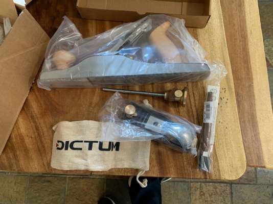

Woensdag bij Dictum besteld, vandaag geleverd! Lekker snel, fijn voor het weekend.
Het is een #5 bank schaaf, en een blokschaaf, een markeer mesje en zo'n markeringsmaat!
Nou is dit voor mij de eerste keer dat ik zulk gereedschap heb. Moet ik nog die schaven voorbereiden voor het eerste gebruik? Alle onderdelen ontvetten en slijpen enzo? Of andere tips?
Binnenkort in ieder geval aan de futselplank beginnen :)
Zin in!
