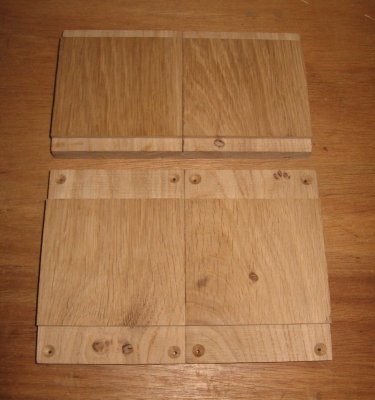

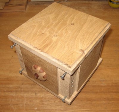

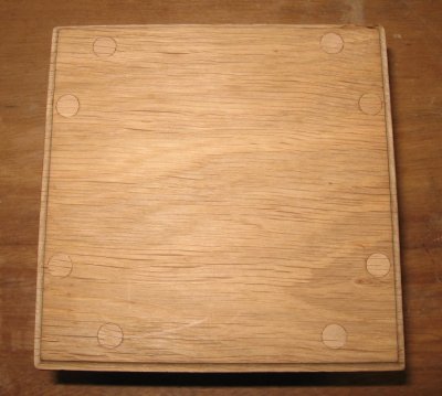

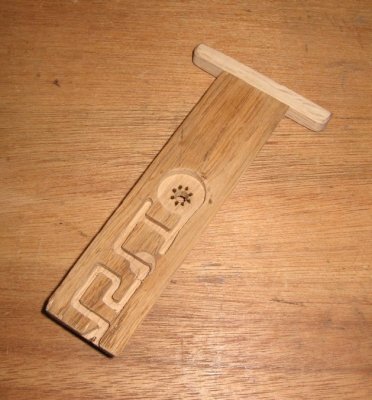

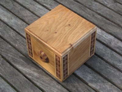

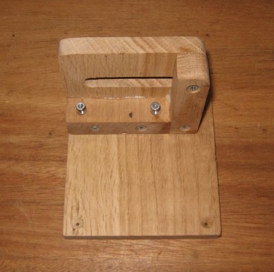

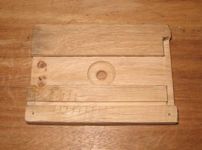

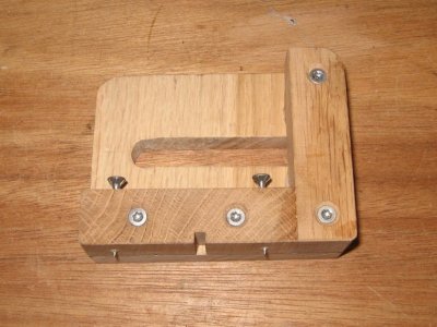

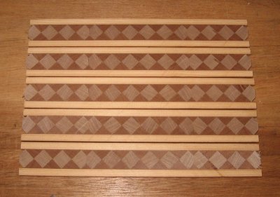

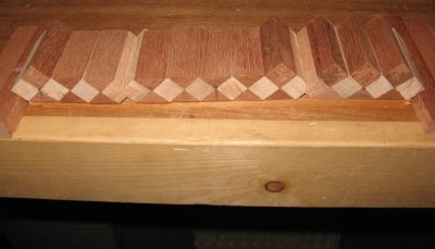

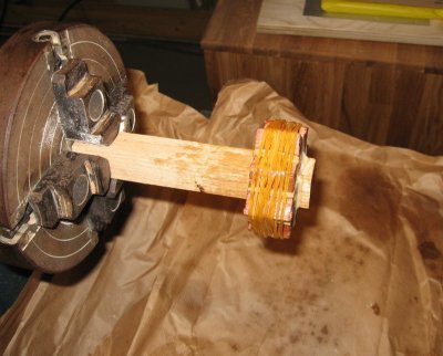

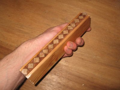

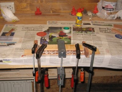

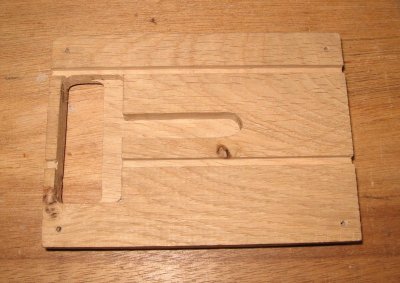

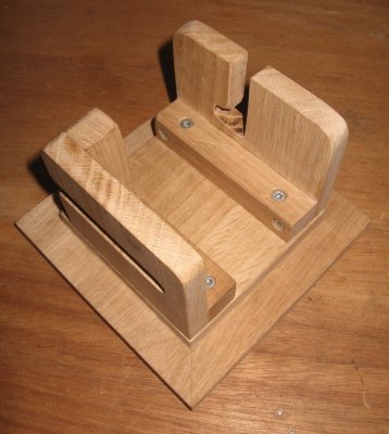

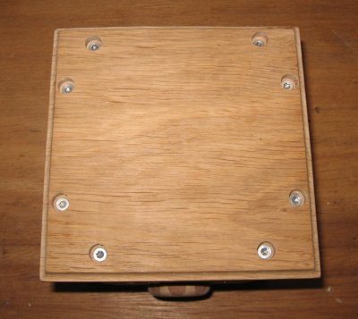

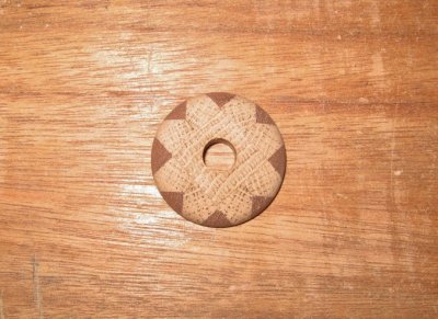

Eerste (geslaagde) poging tot het maken van een puzzelkistje. moet zeggen dat dit een aardige uitdaging was, de eerste keer dat ik inlegwerk heb gemaakt en de eerste keer dat ik iets gesegmenteerd gedraaid heb op de draaibank (houten knop). Het interne mechanisme bestaat uit 2 delen, waarvan de oplossing zich aan de buitenkant van de kist bevindt. Beide moeten worden opgelost om de kist te kunnen openen!
Gebruikte houtsoorten:
Eiken, grenen, meranti

Prachtig en ingenieus kistje Douwe. We mochten het vanmiddag al live aanschouwen en bewonderen op de Open Dag in Zwolle en mijn dank dat je het ook zo vlot op ons forum hebt gezet!

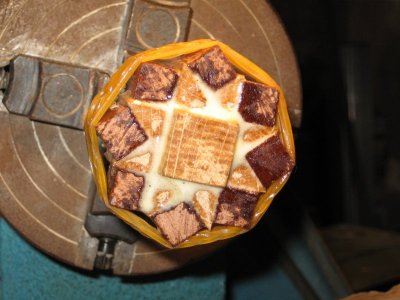

Geweldige post !!! Mooi in beeld gebracht ook. Voor wat betreft foto 27: wat voor materiaal heb je om het hout van je knop gewikkeld ? Lijkt me geen elastiek, toch... :confused:
Jazeker, gewoon van die keukenelastiekjes :). had ze nodig bij het lijmen om het geheel bij elkaar te houden, kon er geen klem op zetten. werkte perfect! (bij het draaien uiteraard eraf gehaald)
nog een foto waarop het wat duidelijker in beeld is gebracht:
