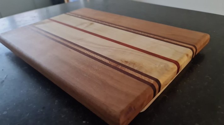

I know..I know.. idereen begint met snijplanken.
En zo ook ik..
Ondanks dat het simpele plankjes zijn, zijn dit mijn eerste serieuze projectjes
En ik ben toch we redeljk trots :)
De eerste twee planken zijn Rotterdams stadshout (source: buurman rotterdam)
Esdoorn, Padoek, Palissander, Plantaan
Beuken, Esdoorn, Padoek, Plantaan
Afgewerkt in een eigen mix van mineraalolie en rotterdams stads bijenwax
Het eiken plankje zijn ex-koffie tafels, mijn nieuwe missie in het leven is de wereld bevrijden van lelijke hardhouten meubilair om ze om te toveren naar mooie snijplnken

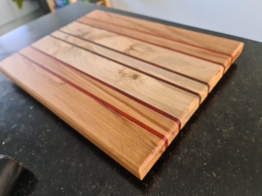

de derde plank keek ik even specifiek naar. Bijzondere houtstructuur. Zijn het ook diepe nerven of lijkt dat maar zo?
Wellicht zie je nog het "nazweten van de mineraal olie.. kon niet wachten met een foto te maken totdat de plank echt al de olie heeft opgenomen.
Als ik nu kijk dan zie je gewoon een mooi vlak opervlak,

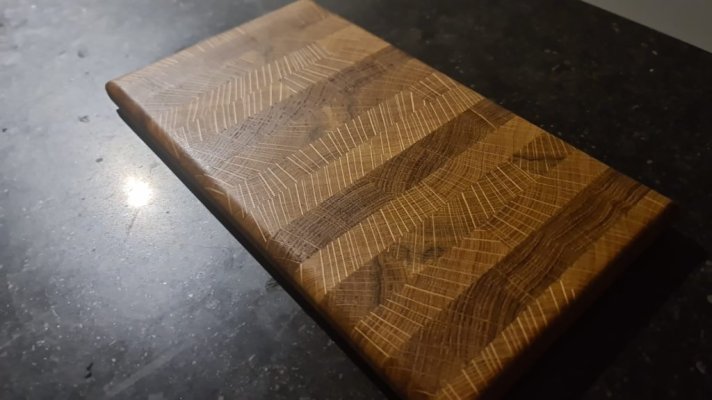

Prachtige snijplanken enorm knap gemaakt!! Meestal worden snijplanken van kops hout gemaakt i.v.m hygiëne. Dat sluit zichzelf sneller. Vind de planken enorm mooi om naar te kijken alleen al :)
thijn
10 feb 2021
44
14
Dank voor compliment! Kops houten snijplanken ben ik mee bezig.. 30x50x4.
Wederom van oude koffietafels/dressoirs/kasten.
Dank aan marktplaats voor gratis op te halen meubels..
Ook is kops hout preferable om zo lief mogelijk voor je messen te zijn.
13.276
3.962
Ik weet niet of kops eiken nu het meest geschikt is voor snijplanken. Eiken is vrij open en er kan dus vuil in komen. Ik geef de voorkeur aan een dichtere houtsoort voor kopshout. Beuken is voor mij de eerste keus.
Waarderingen: Petrolhead
H@ns
24 apr 2023
575
307
57
Luzy Saint Martin
Eiken wordt sowieso als niet geschikt geacht voor snijplanken vanwege het looizuur. Maar dat gezegd hebbende; ik heb zelf ook een eiken snijplank gemaakt en ik vind die echt geweldig!
Al moet ik zeggen dat ik die wel meestal als presenteerplank gebruik, vooral voor kaasjes
