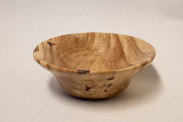

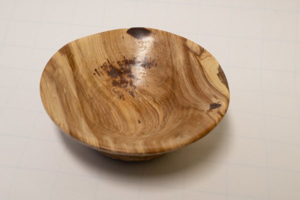

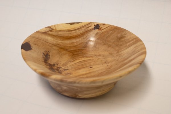

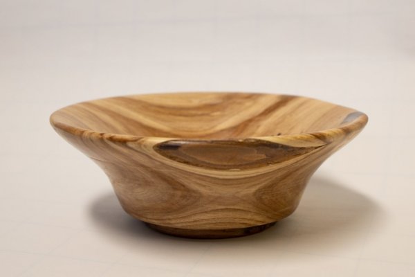

Schaaltje van pruimenhout uit eigen tuin. De slechte stukken zijn gevuld met bruine fimo klei uit de creatieve werkplaats van mijn vrouw; afgebakken op 100 graden in de oven. Na het afbakken heb ik het schaaltje nog licht nagedraaid met een schraper, geschuurd (100-180-240-320-400) en in de was gezet (Chestnut woodturners stick wax). Zeer bescheiden van maat: 3,5cm hoog en 13cm doorsnede.

Klein, maar wel fijn... mooi. Tekening ook fraai...

Leuk schaaltje. Het lijkt alsof ik nog wat schuursporen zie. Zelf sla ik bij de grovere korrels niets over. Dus ik schuur 120-150-180-240-360-400 Dat wil niet zeggen dat ik alles in een keer goed krijg.

Klopt Wim, er zitten inderdaad nog schuursporen in. Ik denk zelf dat de stap van 100 naar 180 te groot was.
