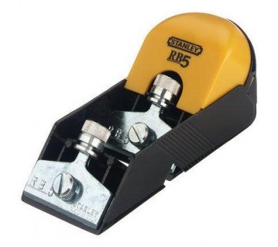

Ik had lang geleden al eens een goedkoop handschaafje van Stanley gekocht de RB5 met het gele plastic stuk in de grip.
Maar het is mij toen niet gelukt om daar mee te werken laat staan een of meer krullen te maken.
Dit was wel nog voor dit forum tijdperk en van slijpen en wetten dacht ik alleen maar dat het bij messen en scharen werd gedaan.

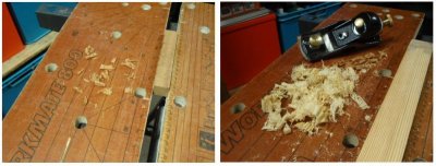

Of ik dat ga doen wacht ik nog af, ga eerst maar eens proberen of het mijn nu lukt om hier mee te werken natuurlijk na de bijtel op scherpte gecontroleerd te hebben en slijpen en wetten indien nodig.
Dus vandaag begonnen met de schaaf te demonteren en te ontdoen van het beschermvet hier en daar wat ruwe plekjes weggewerkt en op plaatsen waar het wel vet moet zijn zuurvrije vaseline gedaan (is dit goed?)
Toen kwam het installeren van de beitel, deze leek mij scherp genoeg dus hier heb ik niets aan gedaan.
Nu dat ging niet gemakkelijk en ik had erg veel moeite om deze goed parallel met de zool te krijgen en op de ‘juiste’ diepte te krijgen.
Ik ben natuurlijk nog maar een beginneling in dit gebied, en op youtube kon je een schaaf 4 volgens mij veel makkelijker instellen.
Maar na een paar keer aanpassen en opnieuw instellen zo waar de eerste krulletjes en even later op het grenen wat grotere krulletjes.
Nu maar kijken of ik het nog kan leren want een paar keer hoorde ik wel dat mooie geluid bij schaven sssshhhhtttt (haha).

Hallo Spaander,
Goed bezig!!:cool:
Ik zou toch ook zeker nadenken over een #4 bankschaaf.
Hoeft geen kapitalen te kosten (kan natuurlijk wel:))
Schaven is echt geen hogere wiskunde.
Groet,
Hans

Top! Het begin is altijd even wennen maar als je eenmaal in de gaten hebt hoe je het afstellen en het slijpen/wetten goed moet doen dan gaat er een wereld open. Ik zou (als je het aandurft) de beitel toch nog eens afwetten, ze komen scherp van de fabriek maar ze kunnen nog veel scherper.
Vetten, vaseline, olie e.d. zorgen ervoor dat er veel stof in blijft plakken, beter dit zoveel mogelijk te vermijden.
