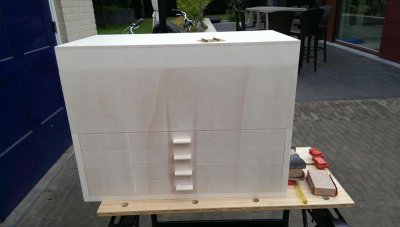

Tja als je dit forum door struint dan ontkom je niet aan de indruk dat je eerst je eigen gereedschapskist maakt en dan de rest. :eek:
Ik heb wat ideetjes die ik hier vond gebruikt en toegepast voor mijn eigen situatie.

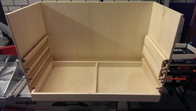

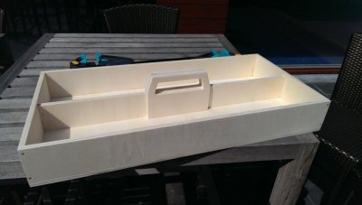

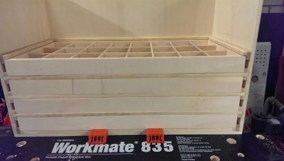

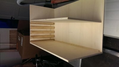

4 lades met verschillende indeling en dan een traditionele kist met inzet. ook het deksel krijgt straks ruimte voor gereedschap.
Ik gebruik nog allemaal kopse/koudeverbindingen (hier en daar wel gelijmd en geschroeft). Mijn gedachte is eerst maar eens wat standaard routine inbouwen voor we moeilijker gaan doen.
Het haaks werken gaat me steeds vlotter af en ik ben niet ontevreden. Grt.

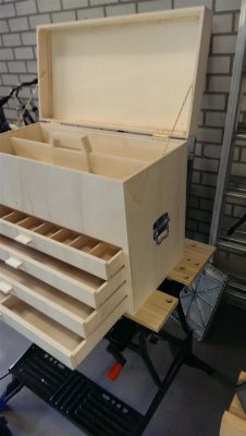

Mooi projectje!
Ik neem aan dat het wel de bedoeling is dat deze in je atelier blijft staan, lijkt me iets te zwaar te zijn om mee te nemen naar een werf ;-)
Succes ermee!

Dank je. Ja dat klopt. Al is de kist op zich licht, maar gevuld zal anders zijn. ik zet er well 2 zij-handvaten aan.

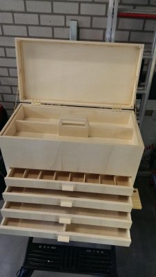

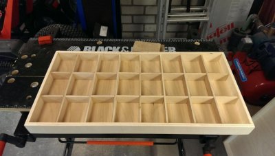

Nou we naderen de afwerk fase. Zit nog te dubben over de afwerking????
Ook de inzet heeft al vorm. Bij het front heb ik me verzaagd :(. Dus een lijste erom heen met andere nerf. zonde maar om een hele plank weg te gooien vond ik teveel. De lades stroken wel mooi.

Zo, het werk zit erop. alleen de afwerking nog. Iemand een goed idee?
Hoofdzakelijk een bescherming tegen vlekken. verder niet belangrijk. Ik dacht maar gewoon in de was zetten of een lijnolie.
