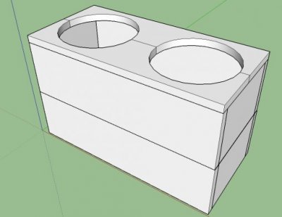

Mijn vrouw wil graag voerbakken voor de honden (standaards) nu heeft zij metalen bakken gekocht en aan mij gevraagd om er iets omheen te timmeren.
Ik heb even in google sketchup zitten rommelen en is er dit uitgekomen:
Ik wil alles maken van "sloophout" en ga het met duvels of hoe die houten pennen mogen heten in elkaar knutselen.
Als de bakken af zijn zal ik nog een foto plaatsen.
Gr Marco

Leuk eerste projectje, succes! Zorg je wel dat je alle voer dat erin valt er weer makkelijk uit kunt halen? Dus bodem weglaten of bovenkant verwijderbaar maken.

Ik kan de maten niet zien, maar als je van het onderste deel een la maakt of iets dergelijks, dan zou je daarin je voorraad hondevoer kunnen doen. Dat lijkt me makkelijk met voer pakken.

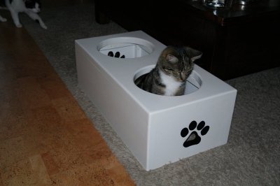

Handig en leuk om te maken. Maak ze niet te hoog, de meeste honden eten het liefst laag. Ik maak ze zo:
Zoals alles bij ons thuis moet Coco, onze Syberische Jatkat, de werken goedkeuren.
De pootjes in de zijkanten worden uitgezaagd met een figuurzaag, wel wat werk maar het verkoopt goed :D Inderdaad geen bodem er in doen en zorg er voor dat het goed schoon te houden is. Ik doe over de verf nog twee lagen matte lak, das goed schoon te houden.
Succes!!
Groet, Rob.
PS: zorg voor een redelijk strakke passing van de voerbakken in de ronding. Als het te ruim is rammelt het nogal tijdens het eten :mad:

Heckemann, wat een boel handige tips,
Qua hoogte ben ik misschien wat eigenwijs maar ik heb een tervuerenseherder en die is nogal groot, wij denken dat 28 cm niet te hoog zal zijn.
Wat betreft mattelak dit ga ik zeker doen. ik maak de bak van "sloophout" en ga het dan whitewashen nu ga ik er daarna dan nog overheen met een matte lak, inderdaad handig met schoonmaken.
Van wat voor materiaal maak jij die bakken/kisten ?
