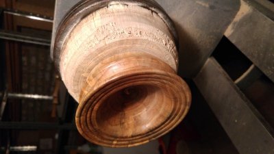

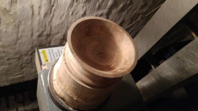

Voor het eerst echt eens mijn grote draaibank en de mooie sorby beitelset een keer gebruikt.
Hier is dan het nogal simpele resultaat; Maar ben best tevreden om voor 'n eerste maal iets uit 'n blok te draaien.
Ik heb echt 'n probleem met 't middelpuntje van de kom mooi uit te 'lepelen'.
So be a bit gentle in the comments, maar tips en info mag altijd ;)

Hoi Glenn,
Al het begin is moeilijk.... cliché maar het is zo.
Ik ben nu zo'n kleine 3 jaar aan het draaien en kan je wel een paar tips geven.
Je kunt een beginners cursus volgen zodat je ook het slijpen van je beitels krijgt geleerd.
Of je kijk heeeeeel veel filmpjes op YouTube (zoals ik) en door veel te proberen leer je het zelf.
Verder heb ik ook heel veel op dit forum gelezen en vragen kunnen stellen waardoor ik nog meer heb kunnen leren.
Om op je specifieke vraag te antwoorden. Als het je (nog) niet lukt om met een schalenguts de binnenkant en bodem mooi te krijgen is een negatieve schraper echt een uitkomst.
Let op ... deze werkt alleen maar goed als hij super scherp is.
Ik hoop dat ik je een beetje heb kunnen helpen.
Peter.

Eh volgens mij was het probleem niet de 'afwerking' van de bodem, maar het 'naveltje' middenin. Dat is een apart probleem, dat wordt veroorzaakt doordat de lineaire snelheid daar naar nul nadert en er feitelijk dus niet gesneden wordt. Dat vergt gewoon oefening in het zeg maar tijdens het draaien met 'de hand' dat laatste stukje er af te snijden (ik kan het niet netter omschrijven) - vanzelf gaat het niet, want de guts en de draaibanksnelheid werken daar niet meer samen.
Een schraper werkt op basis van een braam op de snede van de schraper. Dus scherp bij een schraper is een ander begrip.
Het midden puntje is goed weg te halen met een schalenguts met een heel korte vouw.
Laat de vouw op volledig op het hout steunen en haal dan het midden puntje weg, zonder daarbij een kuiltje te maken.
M.vr.gr. Jan

Ik denk inderdaad dat ik op enkele YT filmpjes personen het zachte hartje mooi zag uithalen (het opvangen). Ik denk gewoon dat dat wat oefening gaat vergen. Nu zit ik wel met 't probleem dat (door de koude) mijn faceplate vast zit... Ik moet eens even naar de vorige eigenaar bellen of 'r nog iets moet ingedrukt worden om de druk wat te lossen. Ik durf 'r ni zomaar iets tussen te spuiten (WD40 ofzo) omdat je nogal weinig ruimte hebt daartussen.
