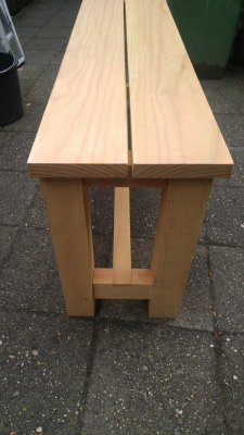

Nou... Mijn eerste echte werkstuk is een feit.
Mij werd gevraagd om een bankje te zoeken en te kopen, maar ik vond de prijzen zo opmerkelijk, dat ik het zelf wilde gaan maken.
Het is een cadeautje van mij voor iemand die zich op hoge leeftijd (75+) nog inzet om mensen de Nederlandse taal te leren, en te integreren.
De eisen voor het formaat waren duidelijk; de bank mag 120cm lang en 30cm breed zijn.
Materiaal is douglas geweest.
Poten van 7x7cm
Dragers bovenin; 4,5x4,5cm
Onderste tussen liggers: 6,5x4,5cm
Foto's van de bank

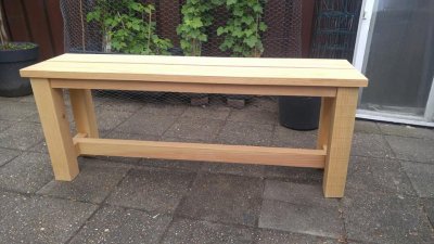

Ziet er goed uit zeg! Ik heb de ervaring met Douglas dat het al snel donker of vlekkerig wordt na afwerking; dat is bij jou niet het geval. Mag ik vragen wat je gebruikt hebt?
DannyL
11 jan 2017
512
119
Omg. Eindhoven
Netjes inderdaad! Degelijk ontwerp ook zo te zien. Hoe zijn de poten, de liggers en de onderste regel aan elkaar verbonden?
Poten en liggers zitten met gesloten pen en gat verbinding en verlijmd.
De onderste ligger een halfhout verbinding, en ook verlijmd.
Flink schuren en daarna 2 lagen Hermadix douglas olie (naturel) gebruikt.
Dat behoudt de natuurlijke kleur.
Mocht je ooit zo'n pot kopen, schrik dan niet als je de pot opent.
Het lijkt gekleurd te zijn, maar het droogt echt mooi transparant op.
