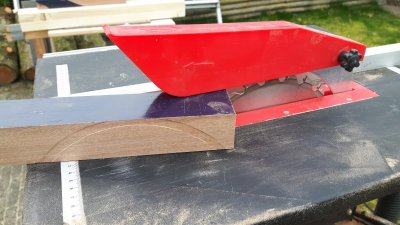

Mijn goedkope zaagtafel laat af en toe zaagsporen na in het hout. Ik verzaagde een stuk merbau (van een buitendeur) en bij een gelijkmatige doorvoersnelheid maakt de machine soms een schreeuwend geluid waarbij de zaagsnede een afdruk krijgt als op bijgesloten foto.
Ik gebruikte een bijna nieuw zaagblad (Ecotools HM-zaagblad Industrial 210 x 30 mm T=24)
Wie weet hoe dit komt en is dit met dit zaagtafeltje te voorkomen?

Op zo'n zaagje heb ik vele jaren geleden toen mijn financiële middelen nogal beperkt waren heel veel gemaakt, tot een grote houten tuinbank aan toe. Ik denk dat de zaag geleider niet goed heeft gestaan? die moet je aan de voor en de achterkant vast maken, je kunt beter een blokje hout (hulpgeleider) aan de voorkant tegen de geleider aan maken wat niet verder gaat als ± 4 cm voorbij de voorkant van het zaagblad dan kan het hout met schulpen naar buiten. Als je zoals je nu zaagt en de geleider staat aan de achter kant bijvoorbeeld een millimeter te krap dan vreet de zaag zich in het hout, hij kan beter wat verder naar buiten staan. Dus 50 millimeter vooraan, en 51 millimeter achteraan, staat hij achteraan op 49 millimeter dan krijg je wat jij nu hebt. Om eerlijk te zijn, het zijn eigenlijk geen zaagmachientjes voor het zwaardere werk zoals hardhout zagen!

50 mm is goed geschat vanaf de foto! het was 53 mm.
Dank voor de tip.
Ik heb met het afstellen zowel voor als achter dezelfde afstand genomen, volgende keer zal ik het proberen met een iets (1 á 2 mm) ruimere achterzijde. De geleider glijdt niet automatisch haaks, dat heeft als voordeel dat jouw instelling tip best makkelijk in te stellen is.
Dit hardhout ging best ok, de zaag verloor geen toeren en ging er soepel door heen. Het is inderdaad een low budget zaag maar met wat aanpassing is het wel te doen. Ooit, komt er een grotere ...
Ik heb dit weekend ook veel steigerhout gezaagd voor een bartafel, Dat hout was nog best vochtig en dat ging moeilijker, als ik te veel druk uitoefende, dus de aanvoersnelheid te hoog, verloor de zaag toeren tot aan bijna stilstand aan toe. Dat heb ik dus maar rustig aan gedaan, ik wil geen verbrande motor.
Je moet zulke zaag machientjes met zorg behandelen, ik bedoel regelmatig af laten koelen als je veel moet zagen, en rustig het hout er door laten gaan. Dan kun je met zo'n goedkope zaag best wel veel maken tenminste ik heb er veel plezier van gehad. Als je maar zorgt dat er een scherp zaagblad op zit. Ik heb er zelf nog eens sponningen op gezaagd, moest wel opvullen tot de gewenste hoogte, een geleider met lijmklemmen vast gemaakt en hobbelen met de geit. Ik heb het zaagje uit eindelijk te koop gezet op marktplaats wat de gek er voor geeft, bracht het ook nog €50 op. Nog een tip voor je als je een tijd lang veel gezaagd hebt en het zaagblad is vuil, en er zit dan hars en ander vuiligheid op de tanden, dan leg je het zaagblad een tijdje in ovenreiniger zo'n spuitbus weet je wel, afspoelen met water droog laten worden, en het blad is weer als zeg maar bijna gloednieuw.

Probleem dat je laat zien lijkt mij vooral aan de as te liggen die niet goed in de lager zit. Zeker als er ook nog gekke geluiden komen. Overigens hebben we dit onderwerp wel vaker bij de kop gehad, waarbij de meningen nogal wat verschillen. Op de ambachtschool was de hulpgeleider die jullie noemen een van de eerste lessen in de machinale. (Naast het monteren van het zaagblad met de tanden naar de juiste kant gericht:D) Verder leerden we het zaagblad altijd met spouwmes te gebruiken en de zaag zoveel mogelijk in de hoogste stand te zetten zodat de kracht van de tanden vooral neerwaarts was gericht en het hout op de tafel werd gedrukt, omdat anders een potentiele lanceerkracht achterwaarts krijgt. Dit kan het gevolg van de tip van Pel zijn, maar hulpgeleider en spouwmes helpen dat grotendeel voorkomen.

Ik had ook altijd zaagsporen met mijn vorige Van Cranenbroeker. Dit kwam omdat er speling op de zaagas/ zaagblad zat. Ik heb nu een Harwi met spelingsvrij zaagblad / as en normaliter moet ik zoeken naar de gezaagde kant; met andere woorden géén zaagsporen.
