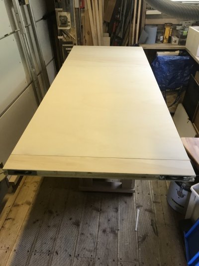

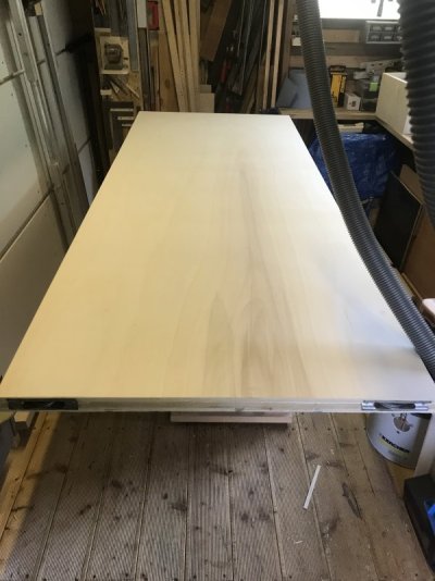

Omdat de schuifdeur in de buitenwand schuift hebben we gekozen voor een schuifdeur met de dikte van 3 maal de populierenplex, dus 36 mm. de voorkeur ging uit naar lijmen i.p.v. schroeven, dus ik heb het materiaal mee naar huis genomen, om thuis de deur in elkaar te zetten

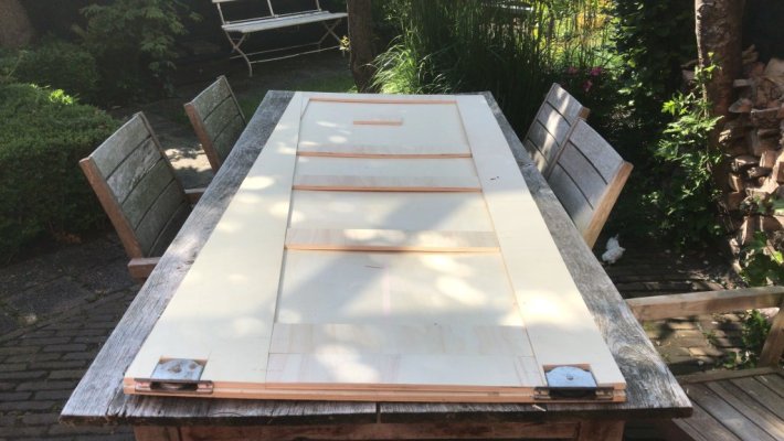

De lange portaalzijde, één deel dus is een mooie basis. Daarop heb ik met reststukjes de kern gemaakt. Alle delen met lamello’s aan elkaar. Vervolgens de binnenzijde bestaande uit dus drie platen. Ook deze weer met lamello’s aan elkaar verbonden.
Nu is dit plaatmateriaal zo bij de houthandel vandaan nooit helemaal recht ofwel de platen staan wat krom. Bij het schroeven op het houtskelet trek je dit recht. Bij de deur moest ik dit dus in de verlijming oplossen. Voordeel was wel, dat omdat de ene zijde verticaal loopt en de andere horizontaal deze spanningen elkaar kunnen opheffen.

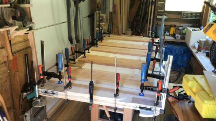

De verlijming vraagt echter wel aandacht. Aangezien de deur breder en langer is dan mijn werkbank, heb ik onder de deur mooie rechte beukenhouten balkjes gelegd.
Werkvolgorde verlijming. Kern inclusief lamello’s direct op de onderplaat verlijmen. Hier en daar de kern aan de buitenkant vastzetten met een schroefje, zodat de delen niet meer verschuiven. Vervolgens hierop de platen van de binnenzijde inclusief lamello’s verlijmen.
Hierop wat restanten planken parallel met de beukenhouten balkjes om de zware lijmklemmen vast te zetten. Vervolgens daar tussenin met reststukjes alle resterende kleinere lijmklemmen vastgezet, om de randen zoveel mogelijk te klemmen.
Tot slot in het midden nog een paar kisten kloofhout gezet, om ook het midden goed aan te drukken. Daarna een kleine 24 uur laten drogen en vervolgens geschuurd.

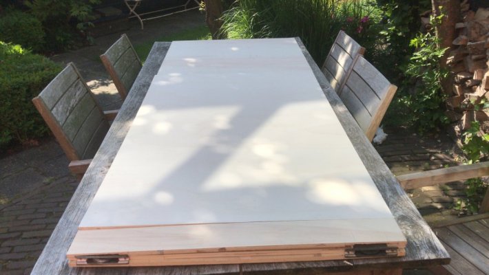

De rollers zijn volgens het oude suitedeur systeem, dus met een T-vormige rail. Dat materiaal had ik nog liggen. Wie wat bewaard heeft wat. Aangezien de deur uit 3 lagen bestaat kon ik de gleuf aan de onderzijde uitsparen door daar de kern iets korter te nemen. De rollers zijn iets dikker dan de kern. Met het nodige edele beitelwerk in de buitenste lagen de benodigde vorm uitgediept.
Gisteren de deur geplaatst en het rolt naar alle tevredenheid.
