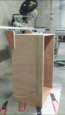

De bouw van de MFTC is eindelijk van start gegaan, hier een eerste foto op vraag van sommige leden...

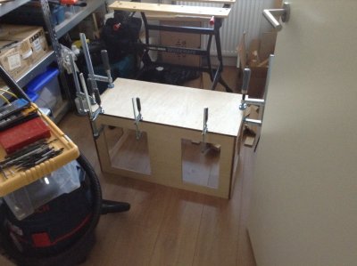

Ben namelijk ook net gestart met de mftc. ik lig een paar planken achter dus dan heb ik een mooi voorbeeld hoe het zou moeten worden.

De 'ladebak' is volledig gelijmd en met lamello's in elkaar gezet. Wel nogal tijdrovend, de rest ga ik lijmen en schroeven, plamuren en verven...

zelf ga ik alles verlijmen en schroeven welke ik gewoon zichtbaar laat.
voor het raster in het werk blad ga ik gebruik maken van een bedbodem als mal (ergens hier gelezen?). Het zal dan wel geen raster worden met het 32mm systeem. zolang het maar haaks wordt vind ik het best.
