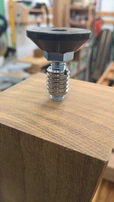

Ik gebruik "altijd" deze, rampa moer in de poot boren en dan heb je gelijk een mooie stelvoet.
Het kunststof glijdt ook goed, heeft een professionele uitstraling en is makkelijk te maken.
Het stelvoetje zit zelfs op een bolkopje zodat het 360graden een paar graden schuin kan staan, zo overkom je ook nog eens oneffenheden.

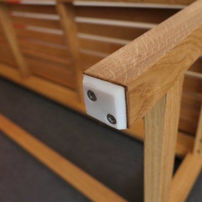

Di is um geworden. Met een wijze les:
Ik had me vergist in de maat. Dus ik had de voetjes gezaagd, facetje aan geschuurd met de kantenschuurmachine. Mooie gaatjes geboord en verzonden. Bleken ze toch nog een stuk te groot.
Dus veel werk gehad met aanpassen. Dus ook al was t een hema snijplank van 4 euro. heeft het me toch nog veel te veel tijd gekost.
We blijven leren.

Mooi zo :) Heb je ook een foto van het geheel? Je hebt ertussen ook wat lijm aangebracht, of lijkt dat maar zo?
Nico Kliko
14 dec 2014
425
31
Nijmegen
Foto van t geheel komt als de klant zelf t meubel heeft staan. Dan blijf dat nog even een verrasing.
haha goed oog!Zit dubbelzijdigtape op. om de pootjes op de plek te houden terwijl ik t gat voorboorde :)
