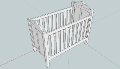

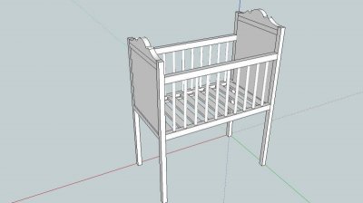

Aangezien wij in maart ons eerste kindje verwachten, ben ik wat meubeltjes aan het maken voor onze aanstaande baby.
Deze 3 meubeltjes worden allemaal gespoten in RAL 9010(gebroken wit)
-Wieg, Matrasmaat is 400x800mm hoofd/voeteneinde 1100x1000

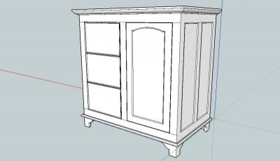

-Commode, 900x560x920 (LxBxH)
-Ledikant Matrasmaat is 600x1200 hoofd/voeteneinde 1100x1000

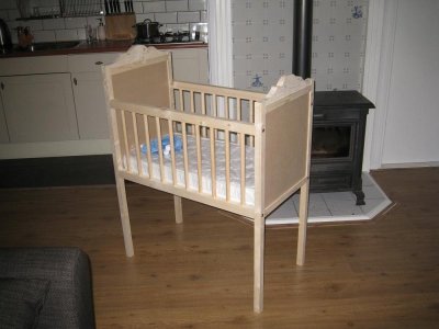

Het wiegje is ondertussen al klaar, ben alleen vergeten foto's te maken van het proces. (bekend verschijnsel voor es mij:D)

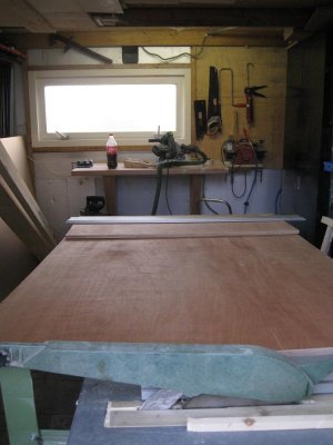

Past net zon plaatje in men schuurtje

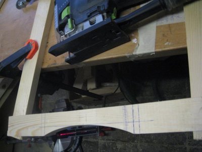

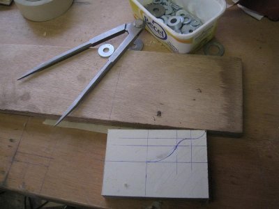

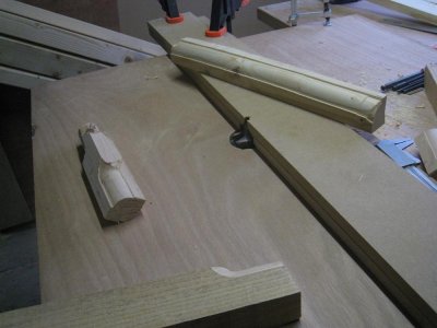

Hier ben ik een malletje aan voor de poten met een passertje en een paar ringetjes kom je er wel uit

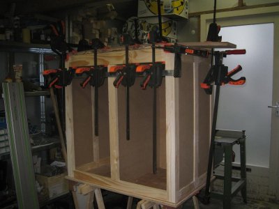

Poten erop gelijmd heb deze verbonden doormiddel van enkele deuvels

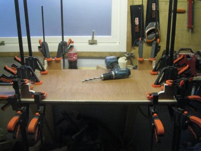

Dak erop!
even testen of men frees radius 25 aan kan, maar dat gaat dus heel goed (ik gebruikt hier voor het eerst een frees met schacht 12, op men OF 1400 kwam er ook gelijk achter dus dat festool dus geen bedieningsgereedschap meeleverd voor deze schacht)

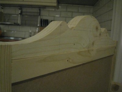

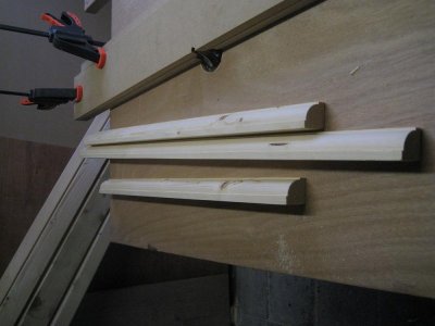

En de bovenlijstjes gefreesd....

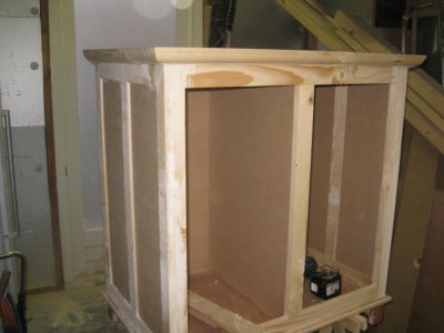

....en eropgeplakt
Begin gemaakt met de deurtjes

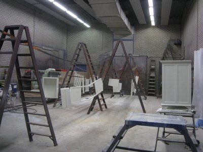

Ondertussen heb ik de wieg en de commode (en een gekregen box) al wel gespotenin RAL 9010 30%mat, alleen bij het kopschot van de wieg een dikke zakker erin gespoten dus helaas moet deze overnieuw.
Oeps iets te enthousiast aan het roeren
En alles gespoten
