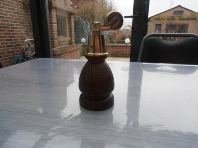

Gisteren kreeg ik een spoedtelefoon van een kameraad om 2 meubelpootjes te draaien. hij had een kastje geleverd waarvan de eigenaar de pootjes niet graag zag en tegen nu komende maandag moet het in orde zijn.

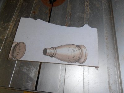

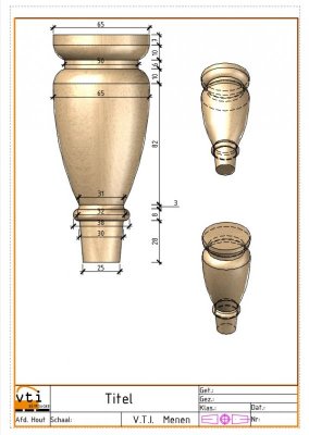

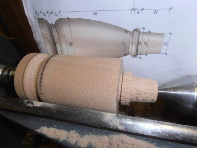

Vlug een tekeningetje gemaakt volgens zijn pootje die op het meubeltje stond. Er mochten geen wielen meer onder staan.
Hier zijn model.

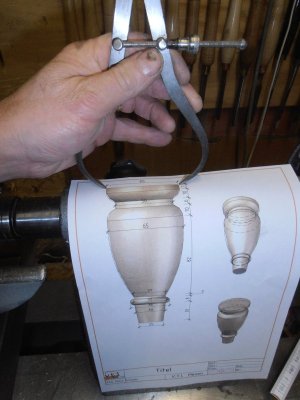

De tekening.

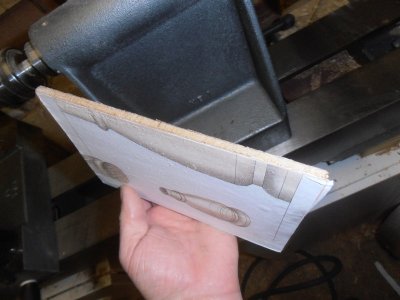

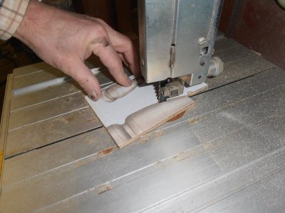

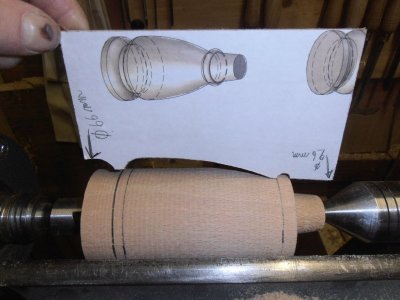

Malletje maken aan de hand de van de tekening af te drukken en te kleven op een restje triplex.
Het hout heeft hij gegeven aan mij.

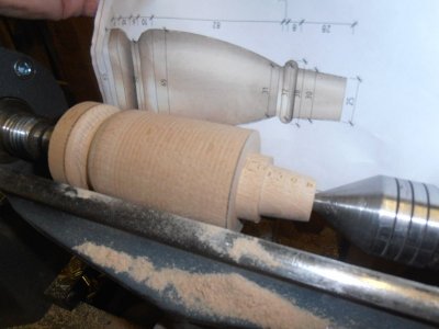

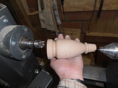

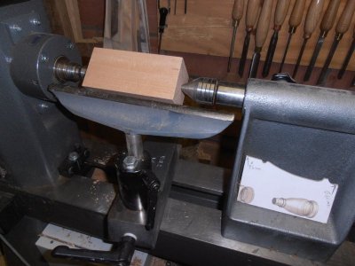

Zoals gekend werden de diagonalen eerst getrokken op de kopkanten om het middelpunt te bekomen.

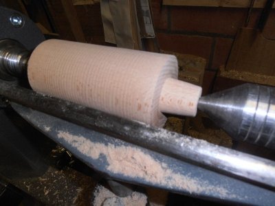

Daarna met een priem een gaatje gepriemd en tussen de centerpunten van de draaibank opgespannen.

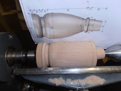

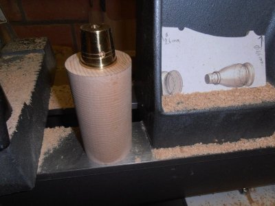

Beuken blok op de grootste diameter draaien.

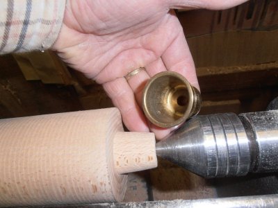

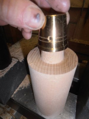

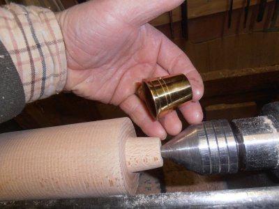

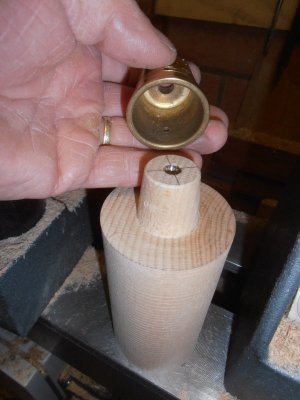

Op de onderkant van het pootje moet er een metalen dop op komen.
Deze werd er eerst aangedraaid door continue af te meten met een diktepasser.
Om de juistheid te controleren moest het werkstuk van tussen de centerpunten worden gehaald.

Wat referentiepunten aftekenen.

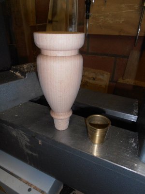

Boevenkant van het pootje uitwerken door een groef te draaien en afrondingen.
Diameter van de afronding die boven de metalen huls komt draaien.

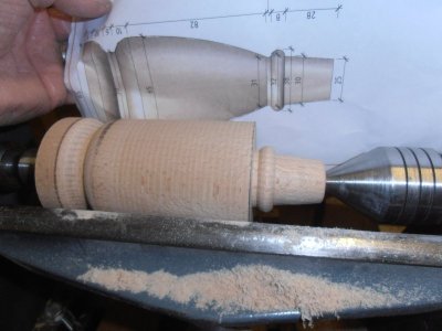

Nog een dieper aansluitend groef draaien om vervolgens een vloeiende vorm te kunnen maken

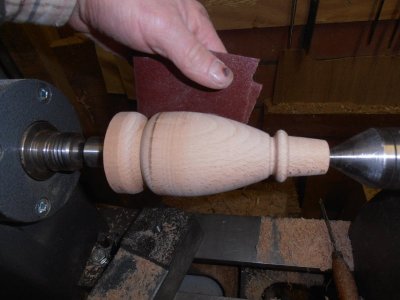

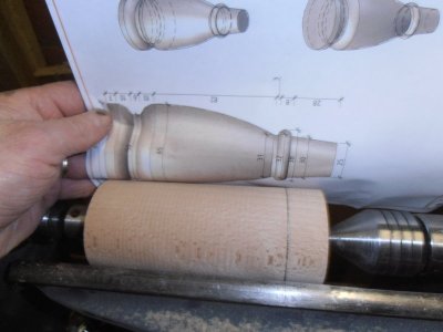

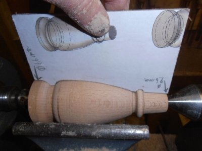

gebogen vlak van het pootje draaien en tijdig controle uitvoeren via het malletje.

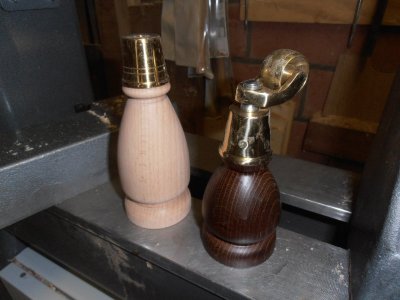

Schuren van het pootje tot korren 320.
Het pootje uit de draaibank halen en klaar is Kees.

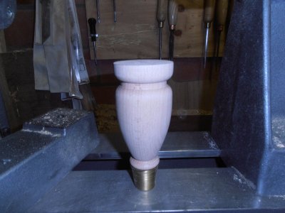

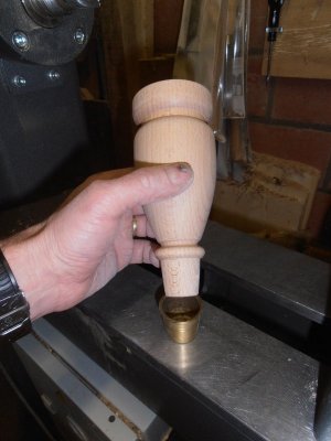

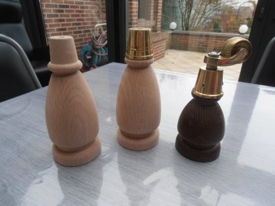

Nog een fotootje met het bijgeleverde model.
Eindresultaten van de 2 gedraaide pootjes.
En nu vlug dragen naar mij kameraad om ze te kleuren en vernissen zodanig dat hij maandagmorgen kan leveren.
