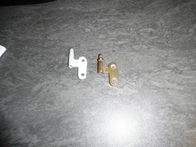

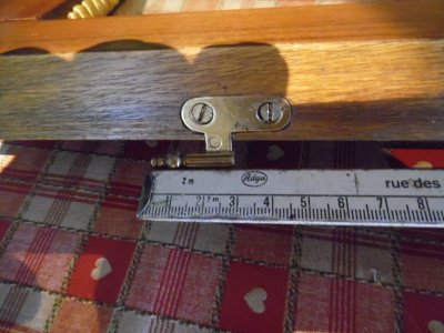

[FONT=&quot]Ik heb hier nogal een speciale paumelle. Hebben jullie zo iets liggen? Of waar zou ik die vinden. Op het web vind ik niks. Ik meet als ik het goed heb 60mmx50mm Breedte[/FONT]
[FONT=&quot]Is het anders mogelijk deze aan te passen> [/FONT]
[FONT=&quot]Meubelpaumelle gebronsd 50 x 40 mm met vaasknop rechts?
Ik weet niet of dit op de juiste plaats staat anders moet je het maar verplaatsen.
[/FONT]
[FONT=&quot]Graag hoor ik het van jullie.
008.jpg[/FONT]

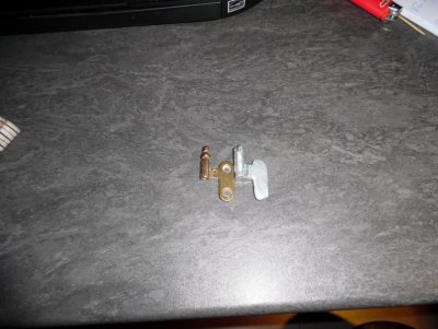

Ook hier ook maar iets te vinden hoor, het lijkt erop dat deze scharnieren maar 1 maal gemaakt zijn uitsluitend voor dit type kast. Wat ik nu gedaan heb is een afgietsel in 2 delen gemaakt in snelplaaster en er zelf 1 gegoten met resten van oude sleutels, het is redelijk goed gelukt moet ik zeggen, nu nog proberen er een gat in te boren en alles wat bij te slijpen en wat kleuren, dit zal de enige oplossing zijn, post straks ff een foto van het brute afgietsel.
