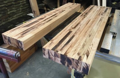

Een tijd geleden kon ik gratis een grote (300x120cm) vergadertafel van massief beukenhout afhalen bij een advocatenkantoor dat ging verhuizen. De enige 'catch' was dat hij op een tweede verdieping stond en alleen via het raam naar beneden gehesen kon worden. Als beginnend houtbewerker gingen mijn handen jeuken en heb ik gevraagd of ik de tafel ter plekke mocht verzagen zodat hij gewoon via de trap naar beneden kon en in mijn relatief kleine auto paste. Zo gezegd zo gedaan en had ik 4 stukken van 130x60x4,2cm, 1 stuk van 40x120x4,2cm en vier poten van 12,5x12,5x75cm over.

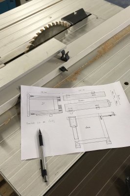

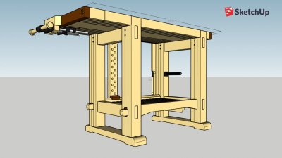

Vervolgens ben ik met deze maten in gedachten begonnen aan een ontwerp voor mijn eerste meubelmakers werkbank. Geïnspireerd door het Roubo ontwerp en 'The Woodworking Samurai' op YouTube. (zie rechter afbeelding)
Daarna ben ik in de werkplaats van mijn zwager de platen gaan verzagen in de verschillende elementen waar ik de werkbank uit op wil bouwen.

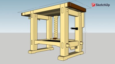

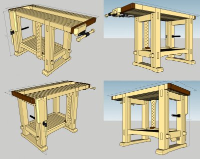

IMG_1274.jpgIn de volgende stap heb ik mijn tekening in 'SketchUp Online' uitgewerkt (zie bijlage).
En nu ben ik op het punt beland dat ik hulp nodig heb voordat ik de verschillende elementen kan gaan verlijmen en verwerken.

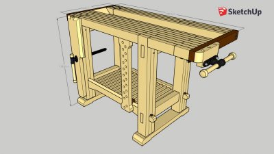

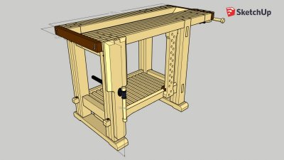

Als ik een werkbank had waar ik het allemaal goed op kon schaven had ik dat waarschijnlijk wel handmatig gedaan inderdaad. Het gaat echter om +/- 26 balken die van 4,2mm naar 4mm gebracht moeten worden zodat ik ze consequent kan verlijmen en bepaalde uitsparingen vóór de verlijming al kan wegzagen.
Ik ben trouwens best bereid om er een stuk voor te rijden hoor, een straal van 50 km om Utrecht ofzo.
Hieronder de SketchUp foto's in een wat groter formaat:
