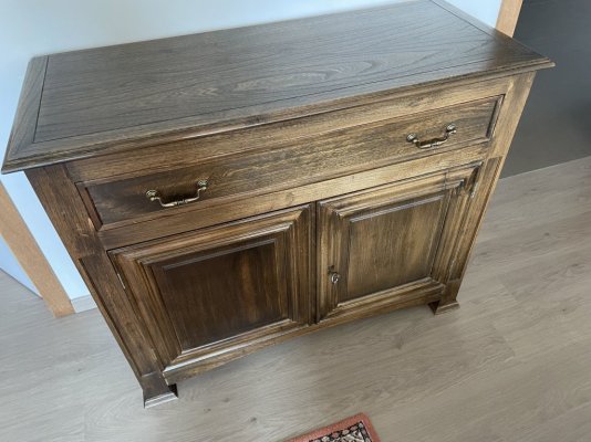

Hi allen,
nog niet zo lang op dit forum aanwezig, en tot nu toe alles gevonden wat ik zocht.
Echter zit ik nu met een vraag waar ik zonder wat uitleg geen antwoord zal voor vinden.
In m'n schooltijd voor praktijk een kastje gemaakt wat ik nog steeds heb en toch wat sentimentele waarde aan hecht.
De baas des huizes is er minder fan van en als compromis had ze dit nu graag in een andere kleur gezien, maar lijkt me een niet zo evidente klus.
Graag had ze dit meubel grijs, maar ikzelf wil de houtstructuur nog behouden.
Is al enige tijd terug geleden gemaakt (23j) en weet er niet zoveel meer van.
Mogelijks is het beuk, dat gekleurd en vernist is.
Mijn vraag ik dus, wat is de manier van werken om dit in een andere kleur te krijgen?
Liefst dan met behoud van structuur, en nieuw beslag.
Bedankt!

Nou, er zit voldoende bereidheid en deskundigheid op dit forum om je een onderbouwd advies te geven. Als je dit kastje ooit zelf hebt hebt gemaakt ben je toch wat te bescheiden in je introductie :) .
Ik denk overigens niet dat het beuk is. Het zou misschien eik kunnen zijn of vuren (ok, dat is nogal een verschil maar ik kan alleen de structuur zien he)

Even moeten opzoeken wat logen en luchtgommen precies is :)
Zelf logen lijkt me onbegonnen werk, eerst en vooral omdat het restafval/water niet mag gedumpt worden.
Praktisch lijkt het me ook een ferme uitdaging. Even moeten kijken of het hier in de buurt nog wordt gedaan.
Luchtgommen lijkt me wel een poging waard, die machine zal wel te huren zijn bij een Boels/buurland vermoed ik. Er is inderdaad een redelijke kans dat het kleur er in getrokken is, maar misschien zijn er meer opties na het luchtgommen.

Logen gaat meestal niet lukken bij gelakte (vernis) oppervlakten die de laatste 40 tot 50 jaar zijn aangebracht. Daar moet dan eerst een afbijtmiddel aan te pas komen. Logen werkt prima bij meubelen die voorzien zijn van oude verfsoorten zoals bierlasur of die bijvoorbeeld in de was zijn gezet.
Om modernere lakken cq verven te verwijderen moet je het chemisch laten ontlakken, lijkt op logen maar gebeurd met een andere stof dan natrium hydroxide.
Je kunt de baas des huizes natuurlijk ook haar zin geven en over je hart strijken door het meubel in een grijs tint te schilderen.
Happy wife, happy live 😇
Als je later alsnog besluit dat je liever de houtlook wilt zien kun je het altijd nog naar een specialist brengen en ontlakken of luchtgommen. Daar kun je als “ leek” beter niet zelf aan beginnen.

Waarom heeft nog niemand iets gezegd over zandstralen? Kun je ook zelf doen, bijv in grote afhuurbare zandstraalkamer in Hillegom. Kijk maar eens op zandstralen.nl. Daar heb in in het verleden een grote eiken kast waar was en beits op zat prachtig blank gekregen, werd ie wel wat ruw van.

Luchtgommen ofwel fijnstralen is in principe hetzelfde als zandstralen, het is naar mijn mening echter niet geschikt voor alle houtsoorten.

Dat is waar maar er zijn veel middelen waarmee je kunt stralen agressief en veel minder agressief. Dat is een wetenschap op zich. Ik heb wel eens gehoord dat ze ook zeeppoeder gebruikten. Maar ik heb er verder geen verstand van. Maar diegene zei dat alles gestraald kon worden.
