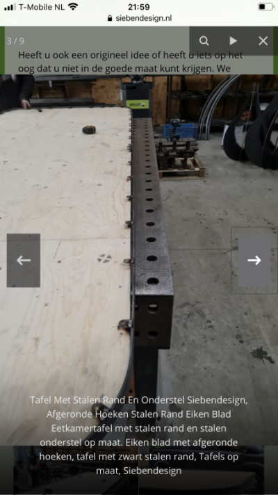

Oossie
30 jan 2021
Ik wil het op deze manier gaan doen.
