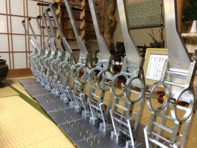

Stekkestim, de 2-de foto die je plaatst geeft de indruk dat je er meerdere gaat bouwen. Klopt dat?

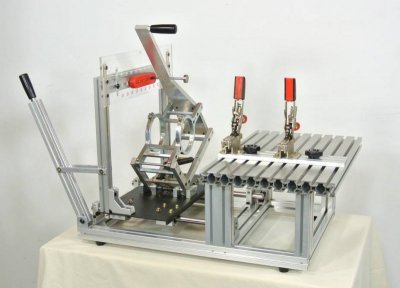

Gisteren helaas niet meer toegekomen aan het digitaliseren van het ontwerp, maar blijkt niet zo erg geweest te zijn. Ik was net nog wat tussen foto's op Google aan het browsen en klikte ééntje aan die blijkbaar uit een PDF assemblage handleiding komt. Op de 3de en 4de pagina van die handleiding staan alle benodigde onderdelen (Extrusie profielen met genummerde foto) met aantallen en afmetingen! Alleen de afmetingen van de freeshouder (Lengte ed.) staan er niet bij. Maar die heb ik uit het vergelijkingsfilmpje van MW.

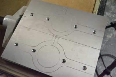

Zo, eerste aluminium spanen zijn gemaakt.
Gaten waar een verzonken M5 bout in past. De contour is gegraveerd zodat ik dit ruw kan uitsnijden met de makita lintzaag. Dit spaart tijd in frezen en vooral standtijd van frezen.
