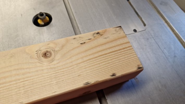

Hoi,
Ik heb een zaagtafeltje die ik eens schoon heb gemaakt met wd40 en wat staalwol.
Hij is mooi schoon, maar nu krijg ik telkens vlekken op m'n hout.
Je schuurt het er zo af, maar toch wel fijn als het niet meer gebeurt.
Hoe krijg ik het weer schoon zodat ik geen vlekken meer krijg?

Mijn excuses , ik had het duidelijker moeten verwoorden en beter moeten lezen, ik bedoelde niet het hout met wasbenzine maar het metalen zaagtafeltje met wasbenzine ontdoen van de wd40 residu, zodat de volgende planken/balken het niet meer hebben

Ja dat had ik ook zo gedaan.
De doek was wel behoorlijk vies, maar het hout wordt ook nog steeds vies zoals je ziet.
Silbergleit (of kelfort houtgliss) heb ik niet. Als het echt werkt wel ik het best kopen maar ik twijfel.

Afwasmiddel bevat siliconen. Of je daar last van krijgt weet ik niet, maar i, noem het toch maar even.
Voor het schoonmaken van houtwerk dat geverfd gaat worden zijn speciale reinigers zonder siliconen op de markt, zoals st Marc.
Om verwarring te voorkomen, ik ga het hout niet schoonmaken. Dat schuur ik wel even.
Ik wil de tafel schoonmaken, zodat het geen vlekken meer geeft aan het hout

Is het aluminium blad?
Is het dan niet zo dat je nu dus een volledig blank blad hebt wat dus gaat oxideren?
En die oxidatie zwart of donker grijs afgeeft?

Dat heb ik ook zo begrepen hoor, maar alles wat je op de tafel smeert komt ook in meer of mindere mate op het hout dat je daarop verwerkt.
