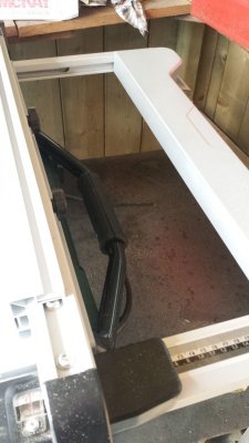

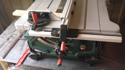

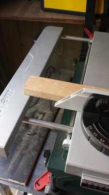

Ik heb deze week een Metabo TS216 gekocht. Ik heb de afgelopen tijd naar veel tevredenheid Makita spullen gekocht, maar de MLT100 is volgens 'het internet' niet echt een top aankoop. De Metabo TS216 wordt regelmatig als goed alternatief aangeraden. Dus, op goed geluk heb ik van de week de Metabo TS216 Floor gekocht. Via idealo.de kon ik een webshop vinden die hem voor 440 euro kon leveren.
Vandaag mocht ik hem uitpakken. Het is een 'ok' machine, maar je merkt wel dat het een instapper is;
Alle hendels zijn van plastic
Het aluminium bed is erg grof
De motor maakt een hoop herrie
De parallel geleider kwam scheef en 'met schade' nieuw uit de doos.
Ik hoop dit weekend met de zaag te werken. Net als bij alle (high)power tools waar ik beperkte ervaring mee heb zijn de eerste paar werkzaamheden 'eng' dus ik doe rustig aan.

Als je wilt afkorten dan moet je zeker opletten dat je je hout niet direct tegen de geleider aanzet (steek er bv een blokje van 20 mm tussen ofzo).
Anders kan je hout knellen tussen het zaagblad en de geleider, met een kickback tot gevolg.
Ben zelf ook nog een beetje een beginner met een zaagtafel (heb een dewalt), maar zolang je goed oplet en je je vingers weghoudt van het zaagblad dan kan er in principe niet veel mis gaan.

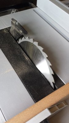

Ben je nog steeds in het bezit van de ts216? Ik heb er namelijk sinds vrijdag ook één, maar ik weet nog niet zo goed wat ik er van vind... Ik ben tot nu toe eigenlijk voornamelijk bezig met het ding zo accuraat mogelijk te krijgen... Ik heb hem besteld bij Toolsupply Delfzijl... Het eerste wat me tegen stond was dat de boutjes onder dat plaatje rondom het zaagblad (hoe heet dat ook al weer) zo ontzettend vast zaten en van een veel te zacht materiaal gemaakt zijn, dat ik bij het losdraaien 3 van de 4 flink beschadigd heb (ondanks een goed passende schroevendraaier) Dus ik naar de bouwmarkt voor 4 nieuwe boutjes, blijkt het natuurlijk weer zo'n ���� maat te zijn die NIEMAND ooit gebruikt... M4,5.... Dus ik een mail gestuurd naar Delfzijl, maar geen antwoord... Dan is ook nog ofwel de geleider gedraaid (aan het einde is ie niet haaks te krijgen, dus heb er zelf maar één gemaakt) ofwel het tafelblad op dat punt is niet vlak... Toen ik vandaag bezig was met alles nauwkeurig en haaks te krijgen, zag tot mijn grote schrik/verbazing/woede dat er ineens een kogeltje onder de tafel op de grond lag! Dus ik weer gemaild met foto van het kogeltje, maar weer geen reactie... Ik weet niet of het met het kogeltje te maken heeft, maar de motor loopt een stuk langer door bij het uitzetten... Terwijl toen ik het ding wilde kopen, zij direct reageerden en meerdere malen, zelfs tot laat op.de avond... Ik weet het niet, maar ik voel me heel erg bedonderd, om het maar netjes te zeggen...

Die boutjes bij het plaatje rond het zaagblad zijn toch bedoeld om de hoogte/vlakheid te stellen, waarom zou je die eruit draaien? Tenminste bij mijn DeWalt kan je die alleen "naar beneden draaien" zodat het plaatje op dat punt iets omhoog komt. Ze gaan er maar moeilijk uit juist om er voor te zorgen dat je ze niet kwijt raakt.
Of hebben we het over iets anders?
Zero-Fox
28 nov 2019
23
Omg Doetinchem
Ik had het ook niet over "eruit" draaien. Ze zijn inderdaad bedoeld om het plaatje af te stellen en die lag heel diep in het blad, waardoor het werkstuk naar de zaag kant viel. Om dat op te lossen gebruik je dus die boutjes om het af te stellen, zoals je al zegt, en om ze omhoog te krijgen, dien je ze "uit" te draaien, maar dezen zaten dus zo keihard "in" gedraaid dat ze kapot draaiden bij het los draaien.
