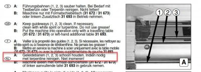

Ik had er de gebruikershandleiding op na geslagen maar daar stond expliciet vermeld om de banen niet in te smeren
Geen idee waarom niet..Waarschijnlijk ivm vuil en stof wat kan blijven kleven...
