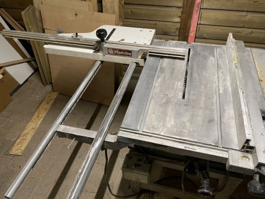

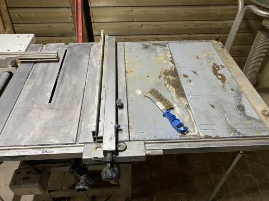

Hi,
Even voorstellen, mijn naam is Rene, ik heb sinds kort de houtbewerkings hobby ontdekt, via het kopen van mn huis, 120+ jaar oud en alles van hout. beetje noodgedwongen zelf gaan prutsen (probeer op het moment maar eens een klusser te krijgen) en erachter gekomen dat toch heel leuk was om te doen ( zolder gestript tot aan de balken, nieuwe vloer erin en plafonds vernieuwd die eronder zaten).
daarmee ook her en der de 'gereedschapperietes' opgelopen, en ben qua prijs/kwaliteit bij Einhell uitgekomen voor het accu gereedschap ( budget laat niet festool, makita of dewalt toe). tot op heden nog niet teleurgesteld geweest tot het volgende.
recht platen zagen.
dit is als beginner echt vet moeilijk zeker als je gereedschap ook niet je van het is (ookal ben ik sterk gelover van ligt niet aan de schroevendraaier maar aan wie hem vast heeft).
dus wat heb ik gedaan, onderzoek naar zaagtafels, daar uitgekomen bij 'SawStop' maar dat is hier niet te vinden(?) en behoorlijk aan de prijs. dus ben op marktplaats verder gegaan en tegen een Metabo TK 1685 set aangelopen voor E 550,- (bestaande uit de uitbreiding van het tafelblad, een geleide rails om schuin mee te zagen en de stof afzuiging). voor mijn onervaren inzicht was dit top want ik had niks. echter nu met het opknappen van het apparaat loop ik toch tegen een aantal mankementen aan die eigenlijk het ding onbruikbaar maken zoals; geleide arm(?ken de goede benaming nog niet) die wiebelt aan alle kanten, de uitbreidbare tafel daar wil de geleide arm niet over glijden, het tafelblad is niet heel vlak meer.
daarom na lang overwegen, zoeken en twijfelen, hier een account aangemaakt.
mijn budget was 800 euro en ik vraag me af of ik niet beter een nieuwe zaagtafel had moeten kopen zoals een dewalt 7492 en later uitbreiden, of dat dit een prima starter set is.
alvast bedankt voor het lezen :)

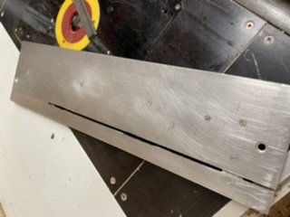

Als je langsgeleider niet over de inzetstukken heen gaat, kan je die wat lager monteren. Ze zijn vaak een beetje bol, omdat ze van gezet plaatmateriaal gemaakt zijn. Je kan er op die plek ook een stuk betonplex in maken.

In de basis is het volgens mij een zaag met potentie, maar kun je de oplegtafel en de verbreding niet stellen? Dit hoort normaal gesproken te kunnen.

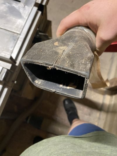

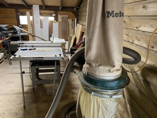

Koop voor die afzuiging aub zo snel mogelijk een filterpatroon en gooi die stoffen zak weg. Die zak is een ideale verspreider van fijnstof en geeft je alleen de illusie dat je stof afzuigt.

Deze Metabo TK1685 zat in de zg. Magnum lijn van Metabo. Het is een al wat ouder model en zo te lezen heeft deze zaag bij de vorige eigenaar niet de aandacht gehad die hij nodig had. Voordeel van die oudere zagen is dat er behoorlijk wat stelwerk mogelijk is. Je zult er wat werk aan hebben, maar dan heb je wel een zaag die kwalitatief goed is en waar je ook nauwkeurig mee kunt werken. Ga op het internet eerst maar eens op zoek naar een handleiding voor deze zaag. Daar staat in hoe je een en ander weer netjes afstelt. Eventuele losse onderdelen die echt vervangen moeten worden, kun je grotendeels nog bestellen bij de firma Struik in Rotterdam. Ik zou eerst het werk aan de zaag doen. Als deze netjes functioneert, dan inderdaad de stofzak vervangen door een filterpatroon. Werkt veel beter voor het filteren, maar pas op: die patronen zijn niet goedkoop.

Platen zagen met een beperkt budget == invalzaag met lineaal. Als je dat een beetje fatsoenlijk met stationair gereedschap wilt doen heb je een horizontale of verticale formaatzaag nodig - en dat valt beslist buiten je budget (en vermoedelijk ook buiten je werkplaatsruimte.

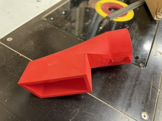

In jouw geval zou ik de verbredingsplaten wat liefde geven en schuren en spuiten, maar nog belangrijker, een spouwmes maken van 3mm staal. dat is niet moeilijk en maakt het
de Fijnafstelling is erg handig.
Verder is het een fijne zaag als je er mee kan leven dat er nogal wat stof onderuit komt.
Ik gebruik meestal 254mm zaagbladen van Ecotools.

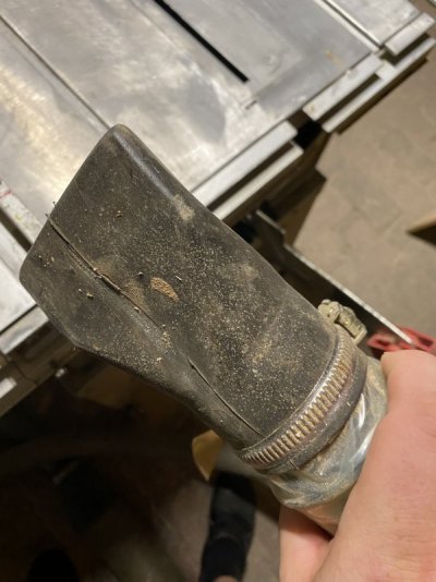

Ook heb ik op de 3D printer een verloop ontworpen voor de debiele stofpoort op deze zaag. Mocht je interesse hebben laat maar effe weten.

Wat betreft je afzuig: Diezelfde heb ik ook gehad en ik had er een fijnstoffilter van HBM op gemonteerd.
Namelijk model 1 van 90 euro. Zie:
Ik moest wel iets van een verloopje maken, (kan ik ook mee helpen met de lintzaag) en werkelijk, dat scheelde de hele wereld!!!!!
Op latere leeftijd zullen je longen je dankbaar zijn!!!!!
ik heb dat materiaal opgezocht en blijkt nog best prijzig voor 18mm plaat, maar bedankt voor de tip.
niet echt, ik kan de poten wat omhoog doen maar de inlegplaten zijn een vaste hoogte, die liggen al op de meetstukken eromheen.
ga ik zeker naar kijken, zodra de zaag echt up en running heb, ik zag ookal de tip van Jan.
over genomen van een oude man, heeft er in de laatste jaren niet echt meer voor gezorgd.
de zaag zelf werkt als een tierelier

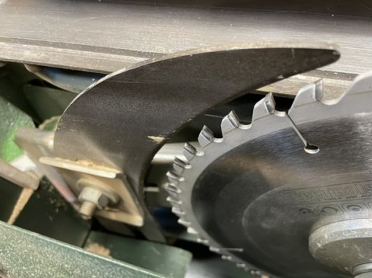

spouwmes(?) ken ik verder niet, zou ook niet weten hoe ik die moest maken.
ik heb de slang die er bij hoort (fotos hieronder), ik weet niet of dat echt werkt, daarvoor nog te weinig gezagen, maar de aansluiting is behoorlijk idioot ja, mocht het geen werking hebben dan wil ik zeker wel dat verloopstuk :D

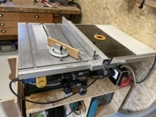

Ik heb de DeWalt 7492 en ben daar zeer tevreden over.
Je mag best een keertje komen proefzagen in Veldhoven.
das lekker om de hoek :)
Ik weet wel een en ander van jouw Metabo, ik heb 17 jaar een iets kleinere versie gehad.
een spouwmes dient om te vermijden dat het hout voorbij het zaagblad dichttrekt, waardoor het op de zaagtanden klemt
het dient altijd smaller dan de tanden van je zaagblad te zijn
zoek op 'spouwmes' & je vindt alle details

Een spouwmes kan ik wel voor je maken, als iemand even de moeite wil doen om zijn spouwmes te demonteren en onder de scanner te leggen en wat hoofd-maten op te meten en te noteren.
Materiaal heb ik altijd wel liggen. (Ik gooi namelijk nooit metaal weg, zelfs in het kleinste stukje zit wel een onderdeeltje voor een stoommachientje of ander leuk priegelwerk...)

Zoals al eerder aangegeven is een spouwmes wel een echte must. Bescherm jezelf en geef die paar tientjes uit. Ik geloof dat je bij felder ook losse spouwmessen kunt komen maar dan is het enkel goed kijken welke maat je nodig hebt.
