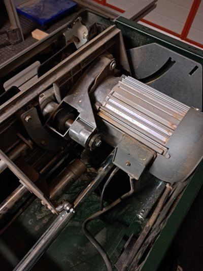

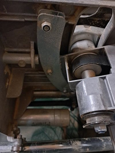

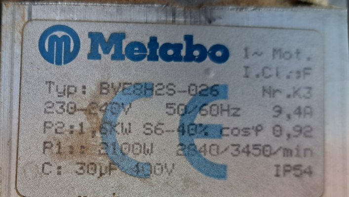

Nou, ik denk dat ik er wel uit ben. :ROFLMAO: Hij was gewoon godallemachtig smerig van binnen, overal aangekoekt MDF-stof, inclusief in het mechanisme dat de zaag optilt. Hele boel tot in de puntjes gereinigd en ingeolied en... het werkt weer!
Ik heb er niet echt veel verstand van maar afgezien van hoe vies het was, ziet de motor er volgens mij netjes uit.

Het is belangrijk om dit regelmatig te reinigen. Ik heb zelf een pkf 255. Het mechanisme is echter hetzelfde. Het betreft een stalen draadstang die door een messing bus met schroefdraad draait. Als hij zwaar gaat draaien en je blijft hem zo gebruiken zal uiteindelijk de schroefdraad in de bus doordraaien (ervaringsdeskundige). Deze bus is weliswaar gewoon te koop en vrij goedkoop. Het is echter, zeker voor een leek, een serieus karwei om deze te vervangen. Na reinigen het best smeren met teflon spray. Olieachtige smeermiddelen plakken te zeer waardoor zaagsel weer snel aankoekt.
