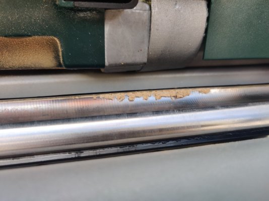

Ha, na veel lezen en onderzoeken ben ik ondertussen eigenaar van de Metabo DH330 vandiktebank. In de meeste reviews komt ie als beste uit de bus en het lijkt een goede machine voor niet heel veel geld te zijn. Echter ben ik 1 probleem tegen gekomen die ik op internet ook tegen ben gekomen:
De spaanders (chips) komen tussen de messen te zitten, en het stukje staal wat de messen op z'n plek houd verbuigt.. Een aantal foto's ter illustratie:

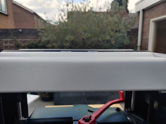

Als je de kap open schroeft zie je het meteen.

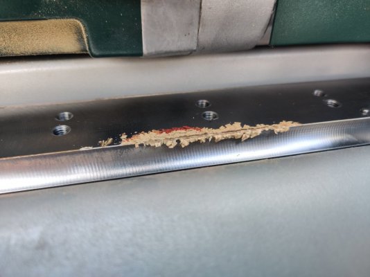

Na nadere inspectie van de aandruklijst (zo noemt Metabo dat onderdeel) bleek die zo krom als een hoepel:
En zo ziet het er dan uit op de wals:
Nu staat er in de handleiding dat je maximaal 3mm mag afhalen, ik vind dat natuurlijk veel te veel dus ik hou het bij 1mm per keer (incidentieel zal het 1,5 of 2 zijn als de plank een banaan is). De messen zijn gloednieuw en de in- en uitvoer tafels heb ik met een veritas straight edge afgesteld. Volgens mij heb ik dus alles goed gedaan, maar toch doet dit probleem zich voor. Ik heb een eiken balk geschaafd van 10cm breed en een klein stukje padauk (zoals je op de foto ziet) van 5cm breed.
Om toch verder te kunnen, heb ik de schroeven flink stevig aangedraaid en niet meer dan een kwart slag (= 0.5mm) per keer geschaafd, maar zeker als je veel te schaven hebt schiet dat natuurlijk voor geen meter op). Dat leek wel te helpen, maar dan alsnog zou ik dit niet verwachten bij zo'n machine.
Ik ga morgen Baptist bellen (daar heb ik hem gekocht) om hun te vragen hoe en wat (en sowieso een nieuwe aandruklijst aanvragen), maar ik ben toch zeer teleurgesteld van het feit dat dit probleem kan voorkomen. Hebben jullie hier ervaring mee / meegemaakt? Had ik beter de Makita 2021NB kunnen kopen?
