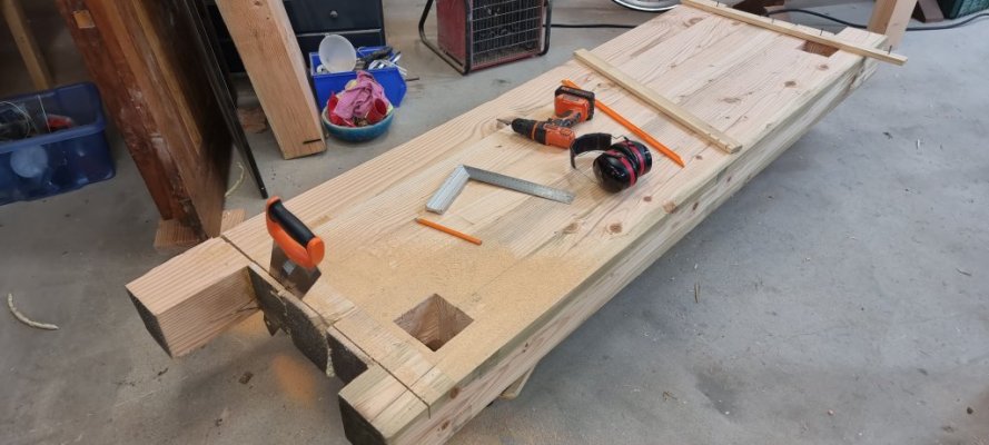

Om het mezelf makkelijk te maken zaag ik de gaten daarvoor al uit voor ik de boel aan elkaar lijm.

De poten heb ik ook reeds gezaagd. Normaal zou ik daar een kraagje op maken zodat de bank er op kan leunen, maar ik wil de boel mooi waterpas krijgen dus ik heb de bovenzijde van de poten ingezaagd - ze steken nu met enige frictie los door de gaten heen zodat ik de bank perfect pas kan stellen alvorens er een wig in te slaan. Dat komt dan nooit meer los.

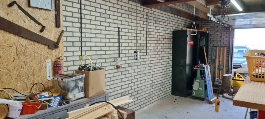

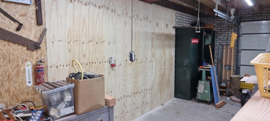

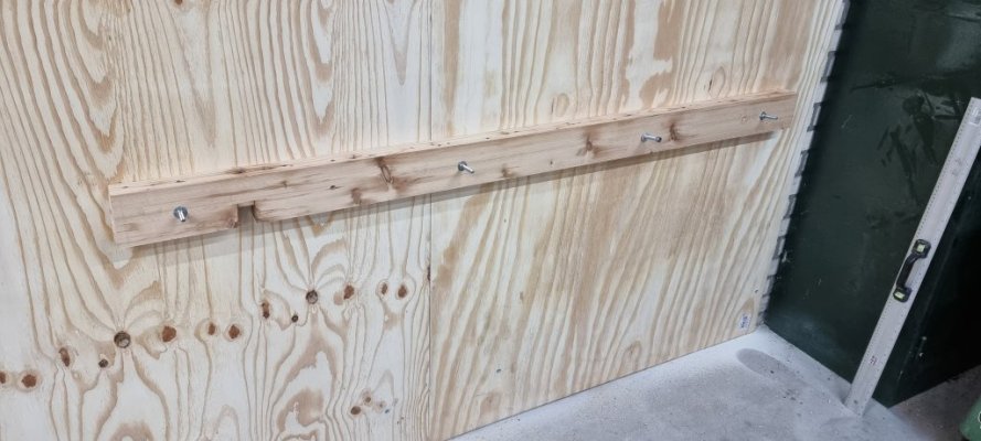

De muur preppen, dus alles eraf...
De bouwmarkt had letterlijk geen snipper OSB meer, en dat wat nog binnen zou komende volgende week was duurder dan het underlayment wat hij nog had.... aangezien dit een metaalhoekje word vind ik het niet erg om hout met een ander werkje te gebruiken, dat is dan mooi de grens hout/metaal. Je wilt immers al die smerige vloeistoffen op één plaats houden - weg van je houtprojecten.
Het verlijmde 'blad' even afzagen. Met de cirkelzaag kwam ik maar 4 van de benodigde 13.5 centimeter diep, dus de rest was handwerk.
4 keilbouten de muur in met een lekker lijvig balkje erop.

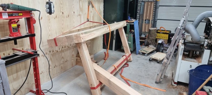

Daarna wat mechanische hulp inzetten om dit gevaarte op te tillen. De balk tussen de poten heb ik met 8 deuvels (4 aan elke zijde) verlijmd om de 'doweling jointers' van Triton even proef te draaien. Alhoewel ik hem dus nog maar kort gebruikt heb, kan ik er niet echt over klagen. Ding deed snel en zonder gezeur zijn werk.

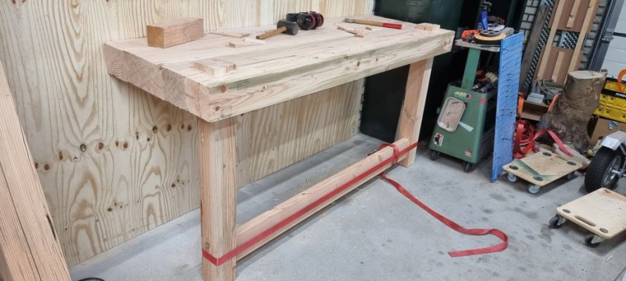

Daarna de boel waterpas geslagen en een stapel wigjes gezaagd om erin te slaan. De bovenzijde van de poten had ik tot dit doel van te voren al ingezaagd. Het werkblad zit aan de achterzijde met schroeven door de balk heen vastgezet. Op deze manier kan het geheel ooit nog weggehaald worden als ik dat wil.
De wiggen en poten vlak afgezaagd met de Japanse zaag en even de schuurmachine erover.
Alvast wat spullen erbij gegooid voor een sfeerimpressie van wat het moet worden.

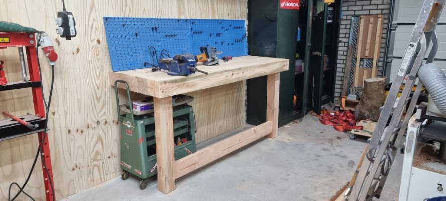

Ik heb het blad uiteindelijk grof vlak gemaakt met een elektrische schaaf + bandschuurmachine, het is verre van perfect glad/vlak, maar ik had geen zin een hele freesopstelling te maken. Het is nu 'goed genoeg' om er een staalplaat overheen te lijmen, maar ik twijfel ook of ik, aangezien ik voor het metaalwerk niet echt een vlakke bank nodig heb, niet mijn restant (halve) pot Perkoleum erovereen smeer en het gewoon zo hou.
