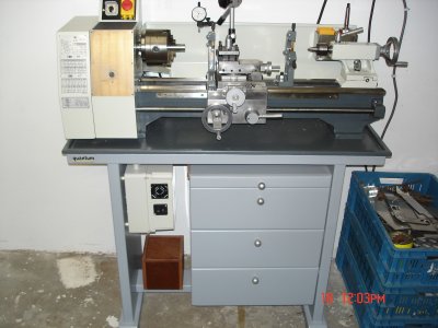

Ik val persoonlijk erg op kwaliteit. daarom heb ik indertijd als klein instrumentdraaibankje geen HBM van 250 euro gekocht, maar de Proxxon van 800

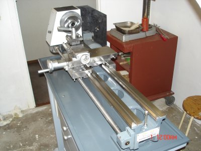

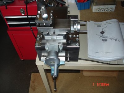

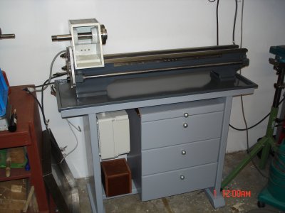

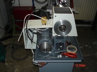

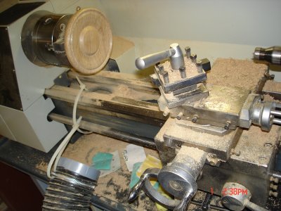

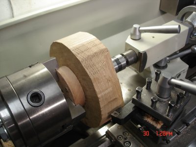

Peter vh: Wat voor bankje (merk/type) zie ik hier op de foto's?
Dag Jan,
Draaibankje van het merk Quantum zelf overnieuw opgebouwd en veel verbeterd aan deze machine met een lenze frequentieregelaar uitgerust
Tafel zelf gebouwd.
dsc02189-jpg.88029
