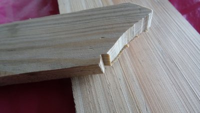

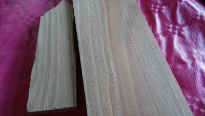

Met welke houtsoort heb ik hier te maken?
J.art
18 dec 2015
520
92
Limburg België

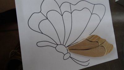

Tussen al mijn speelgoed door ben ik begonnen aan een stukje intarsia. Dit boeide me al van in het begin dat ik meer begon op te zoeken over houtbewerking, dus wou ik een poging wagen! Ondanks dat ik geen figuurzaagmachine of lintzaag heb, ook geen hand figuurzaagje haha. Een uitdaging dus!
Tussen mijn verzameling hout van pallethout kwam ik deze stukjes tegen, kunnen jullie me helpen welke soort dit is? Eerst dacht ik dat het dennenhout was, maar het weegt toch wel aanzienlijk wat meer.
Groetjes Jolien

Ik vind een foto altijd lastig en twijfel tussen elzen en een grenen soort. Als er geen vocht in zit waardoor het zwaarder aanvoelt, er zijn ook zwaardere grenen soorten. Maar ik vind het altijd lastig. Ik heb hier ook een stuk amerikaans eiken wat daar op lijkt.
Lars.
26 nov 2014
887
91
Thuis
Ik dacht ook iets van grenen ofzo, je kan een stuk wegen en dan opmeten dan weet je ongeveer hoe zwaar de soortelijke massa is. Wie weet kun je daar iets uithalen?
Het zou essen kunnen zijn, maar van foto is het heel moeilijk te zien?
Groet Pel
jokke
10 jul 2009
477
22
Dit is yellow pine. Het lijkt me ook dat je schaafmessen aan vervanging toe zijn... ;-)

Ja met de decoupeerzaag ondersteboven zo dicht mogelijk bij de lijn blijven en dan met het bandschuurmachine bijwerken. En met de houtraspen enzovoort... Ik wou het zo graag eens proberen dat ik dacht: dan maar met mijn beperkte middelen een poging wagen! Zal wel wat langer duren, maar achja :D.
En kun je inderdaad heel mooie dingen mee maken, intarsia!
