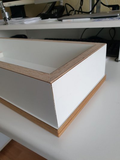

Met welk middel is deze kopse kant afgewerkt
Unit1
27 sep 2019
Je ziet hier een foto van een werkstuk waarvan vanaf boven gezien het multiplex niet is afgewerkt.
Gezien vanaf de rechter zijkant is het deel dat op het tafelblad ligt afgewerkt met een olie of een lak/vernis.
Deze afgewerkte kant voelt volledig droog aan. Enig idee hoe dit is afgewerkt?
Ofwel, als ik z'on multiplex kant wil afwerken, met welk materiaal ik dit het best kan doen?
Mijn dank reeds nu,
Johan

de foto onthult niet alle details
we kunnen het stuk evenmin vastnemen
zijn de 'blote' kanten opgelegd, of zijn het gewoon de buitenkanten van de mpx ?
ik merk dat ze afgerond zijn
je kan die kanten met olie of vernis/lak afwerken
zie je er geen dikte op liggen, dan is het olie
zie je er een dikte op liggen, dan is het vernis of lak
deze gebruik ik veel
schraap het teveel op de witte zijde af wanneer de vernis nog wak is

Bedankt voor de reacties. Het is een lak. Ik ga opzoek naar de Acryl vernis van Linitop.
