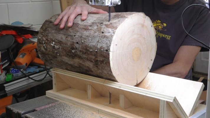

Fons heeft hier op het forum ooit laten zien hoe hij dat doet: hier.
Hij heeft een mal waar hij het hout in vastklemt. Volgens mij schroeft hij ze bij de eerste zaagsnede hieraan vast.
Een kleine opmerking de Haan heeft het over plakjes zagen en niet over plankjes zagen!!!
Met een kleine aanpassing is de mal daar misschien wel voor te gebruiken, mits het rondhout vast gelegt wordt op de mal.

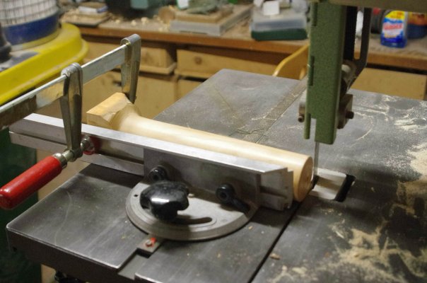

Als je het vierkante stuk aan de onderkant afvlakt, zodat het ook vlak op de tafel komt heb je naar mijn idee weinig problemen met zagen.
Niet te grove vertanding gebruiken, langsgeleider instellen en gaan met die banaan.

dit plaatje geeft denk ik de meest veilige manier weer. Maar gezien de diameter wat je nodige hebt zou ik het ook prima aandurven om de haakse geleider te gebruiken. Eventueel met een lijmklem vastgeklemd.
Ik zou het niet uit de losse hand doen, niet enkel om de veiligheid, maar het is ook wel aardig als alle sjoelschijven even dik en parrallel zijn. En dat is met een haaks geleider stuk makkelijker.

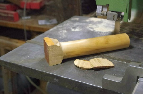

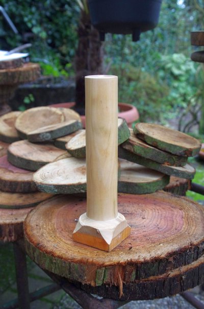

Het is gelukt, iedereen bedankt voor de tips en de adviezen.
Van het onderste vierkante stuk aan 2 kanten een stuk afgezaagd zodat het hout vlak op grond komt te liggen.
Een fijner lint opgelegd.
Een dun plakje ven 5mm gezaagd wat ik als vulling in de vierklauw van de draaibank wil gebruiken, zodat ik alle schijven aan 2 kanten hol kan maken.
En verder plakken van 13 mm gemaakt.
Bekijk bijlage 95444
Zo’n soort mal heb ik ook, maar dan de vlakken verder uit elkaar, zodat het hout er dieper in ligt.
Tevens heb ik ik de binnenkant beplankt met grof schuurpapier.

Herkenbaar, zo liggen er hier ook nog wel wat dingetjes 😊 . Als je weet dat de oplossing onder handbereik ligt, blijkt er best nog even met het probleem te leven.
Die geleider zal vooral onmisbaar zijn als je bochten draait, in rechte snedes wijkt het zaaglint niet zo snel.
